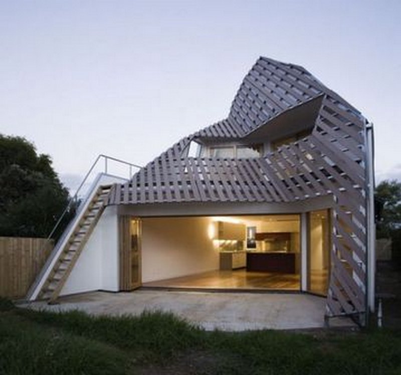

А вот кстати необычное по теме крыша дома своими руками фото.

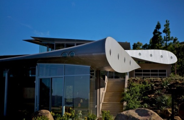

Тут я смотрю, что некоторые пользователи начали фотки добавлять. В принципе оно и правильно, ведь тема носит название "крыша дома своими руками фото и схемы". Так как схемы у меня пока что нет, то добавлю одно примечательное фото.
Это не просто дом. Это здание сделано из вполне реального самолёта, который некогда во всю "колесил" в воздухе. Наверное продолжая логику создателей этого дома, можно попробовать создавать новые дома и из старых иномарок или из старых яхт.
Эй, архитекторы-модернисты, хватайтесь-ка за это идею пока не поздно! :D

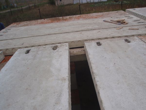

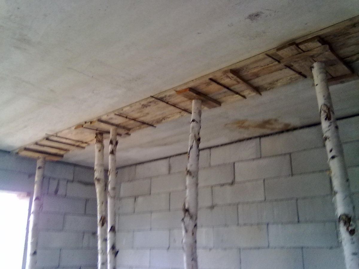

Сразу хотел бы сказать, что разговор пойдет не о крыше дома, а о крыше гаража. Тема соответствующая мною не найдена, поэтому простите. Но ведь крыша же ;)
Короче, есть ситуация. Слишком подробно в описание вдаваться не буду, но есть запоротый проект - гараж, который построили криворукие болваны, одним словом. Все из ЖБИ, и все плохо. Слава строительным Богам, что хоть ровно, но вот проблем много можно найти. Каждую из них опишу в соответствующей теме, а пока вопрос по крыше.
Уложили плиты перекрытия. Уложило ровно, но со значительными отступами. Вручную передвинуть не получается, а бюджет уже весь потрачен, поэтому кран не вызвать. Остается только придумать, как решить вопрос на месте. Крыша будет плоская, под Технониколь какой-то, но между плитами от 2 см до 10 см швы. Сквозные!! Короче говоря, это жесть. Но прошу помощи, так как знаю, что здесь мне 100% помогут... не первый раз ведь.

Кот в Шляпе с Пером писал(а):Это не просто дом. Это здание сделано из вполне реального самолёта, который некогда во всю "колесил" в воздухе. Наверное продолжая логику создателей этого дома, можно попробовать создавать новые дома и из старых иномарок или из старых яхт.
Так это во многих странах делают, я читали кучу статей про это. правда, в основном это отели - рентабельное дело, надо отметить)) кто был в Стокгольме, к примеру, то видел наверняка по пути из Арланды в город огромедный самолет - он же хостел :) недешевый, надо сказать :D я как-то приценялась из интереса.
Есть еще из паровозов, из машин, моей персональной любовью пользуются дома-маяки :)
Сорри за оффтоп, но не удержаться! ;)

Ого. Вы случайно не о том гараже говорите, который мы лет 5 назад реставрировали)) Но там сделали все хорошо, по идее, никаких проблем и сейчас, разве только наплавляемый слой заменили, и то далеко не факт.
Я понял. Тут у вас масса вопросов по одному гаражу. По ходу событий, вам его подпортили серьезно. Уже хочется сказать - загоните кран и установите его за пару дней на новое место, проще было бы, наверное)) Но если делать, то делать.
Так, давайте расскажу, как я вижу возможности по исправлению ситуации:
• Первое - заделываем проему между плитами просто пенопластом. Изнутри будете обшивать потолок? Если да, то просто супер. Аккуратными полосами в швы пенопласт, снизу поперек полос (швов) каркас под обшивку, а сверху, со стороны улицы, обычным раствором кладочным 2-3 см внутрь шва. Или просто гидроизоляционным материалом, даже остатками клеевого Ансерглоба, Церезита, Момента. Все, дальше праймер и накатываете Технониколь;
• Второй способ даже проще - монтажная пена. Утепление шва и штукатурка с двух сторон - изнутри и снаружи. В 10-сантиметровый слой не пойдет, конечно, пена просто выпадет. А потому способ применяем только для швов в 2-5 см, и штукатурим с двух сторон. Дальше те же действия;
• Как заделать широкие швы? Их необходимо армировать. Способов с забуриванием в плиты, формирующие шов, укладкой арматуры или сетки, очень много. Но выбрать нужно подходящий. Наверное, наиболее правильно будет сделать армирование хотя бы сеткой на дюбеля в проеме. Русты такие, что двигаются иногда, а с вашей усадкой как бы не получилось, что заделочный слой просто возьмет и выпадет. Тогда армировка, нижняя опалубка и верхняя заливка раствором.
По итогу снова праймер и накатываете Технониколь.
