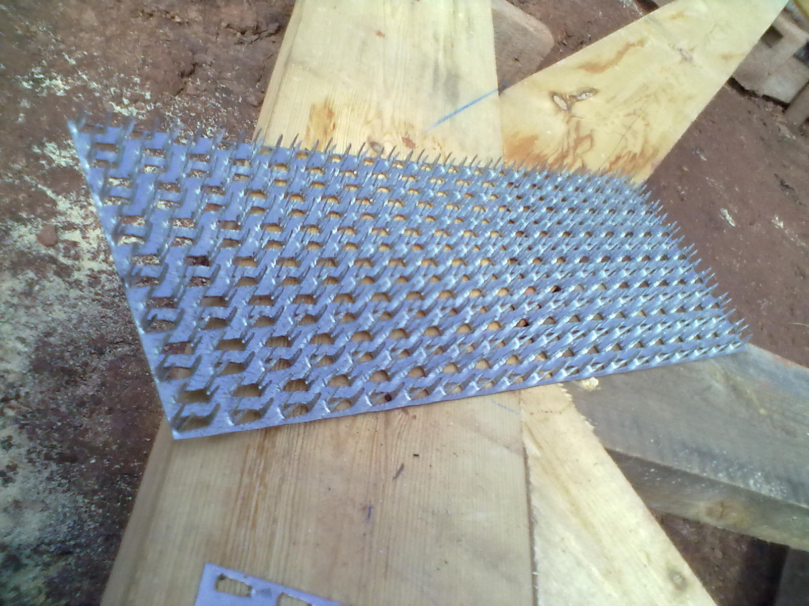

Стропильная система на МЗП
Эксперимент крыша на МЗП
МЗП- металлическая зубчатая пластина.

Советы, критика, вопросы по применению МЗП (металлической зубчатой пластины) приветствуется.

А в чем прикол то? Применение перфорированного крепежа в стропильной системе? Это уже давно не эксперимент. Только не так как на фото, естественно

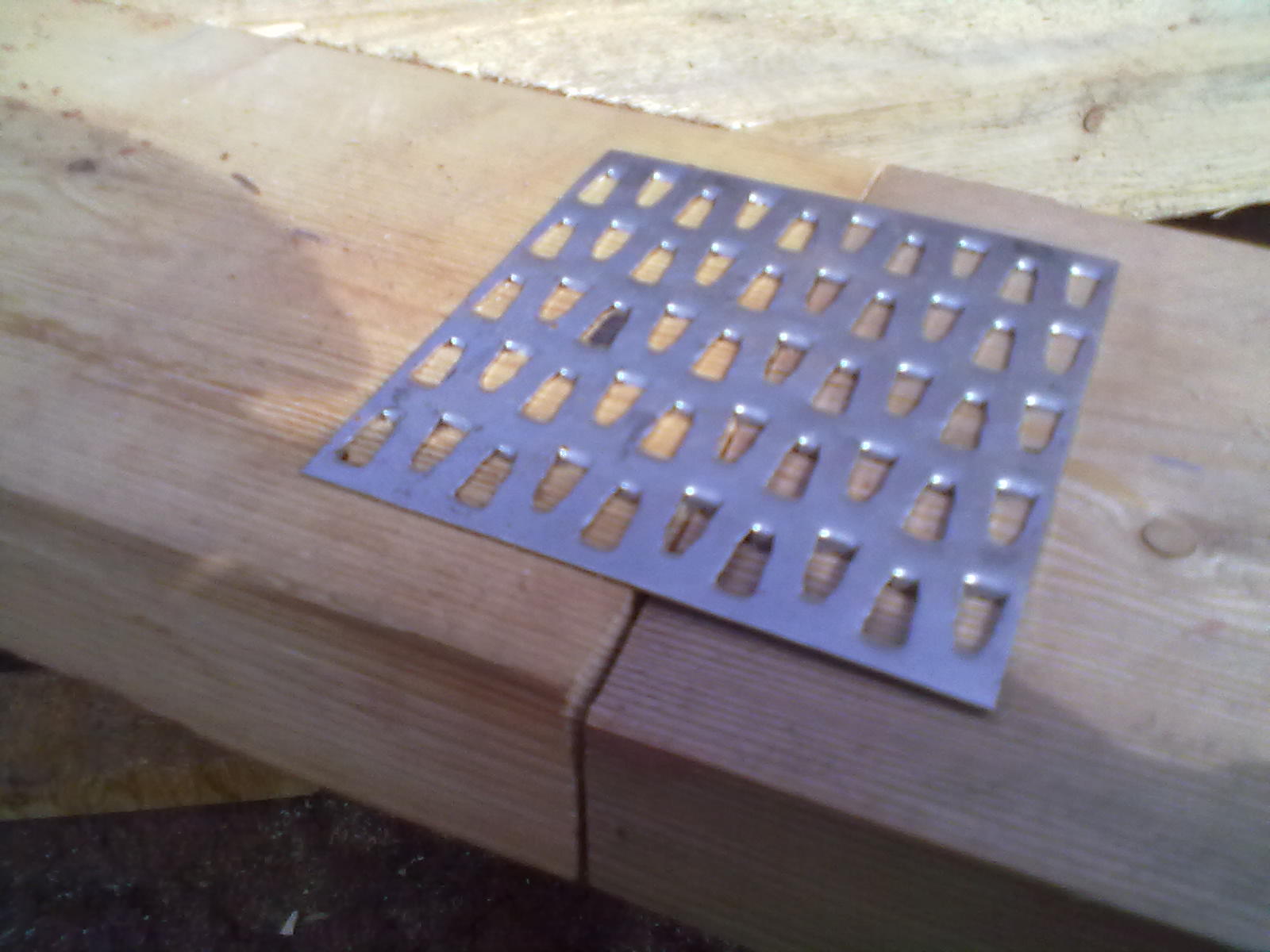

На двух фото разный тип гвоздевых пластин. Вторую я бы не рекомендовал у не шипы по конструкции короче.
