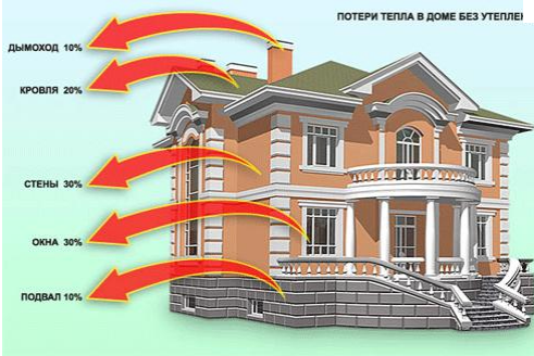

Макс-экспертДревГрад писал(а):...имеют теплоизолированные крыши, чтобы не допустить слишком больших теплопотерь, т.к. через потолки помещение может терять до 50% тепла.
Немного не соглашусь, что через потолки помещения теряют до 50%.

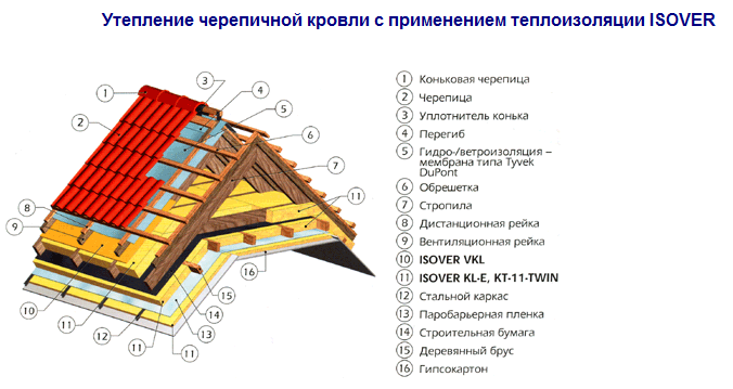

Во всех учебниках и справочниках немного иные показатели. Но крыша обязательно должна быть утеплена. Хотя бы вот так для мансардной кровли.
Но каждый вид кровельного покрытия имеет свою специфику, поэтому методика устройства утепления разная и зависит от покрытия кровли и ее конструкции.
