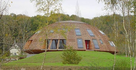

А почему только кровля? Есть, например, очень много проектов геодезического купола (купол Фуллерена). Есть сайты, где можно рассчитать и количество материала, и получающийся объём. Есть кстати простые расчёты, согласно которым, цена таких куполов по отношению к объёму, самая дешёвая. У меня например один знакомый, простой сисадмин, во время отпуска построил себе такую дачу. А можно и целый дом построить. Тут главное только вырваться из замкнутого круга суггесторного восприятия внешнего вида дома. Ведь всем кажется что дом должен быть квадратным, а не куполообразным.
Привет всем! Давно мечтал сделать на своем загородном участке в 600 соток, часовню. Весь процесс был понятен, кроме того, как спроектировать и установить купол. Прочитал много статей по этому поводу, советовался с уже бывалыми строителями. В итоге решил осуществить этот процесс самостоятельно. Устройство такой крыши предполагает применение особых висячих стропил, которые изготавливают в форме арок. Технически это является довольно сложным решением, поэтом эти расчеты мне помогали производить знающие люди. В центре самого сооружения устанавливается специальный вертикальный столб-опора. После этого на него необходимо закрепить кольцо – верхнюю опору для будущих стропил. Внизу арочные элементы надежно фиксируются на мауэрлате. Хочу отметить, что несмотря на все преимущества, конструкция довольно сложна в расчетах, но результатом я очень доволен!
