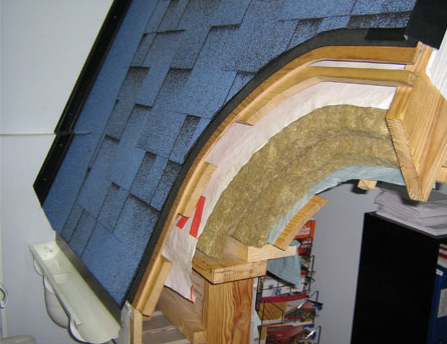

веснушка писал(а):Привет! Что такое многослойная крыша, из чего она делается и на какие строения используется?
Многослойная крыша устраивается для уменьшения теплопотерь через конструкцию кровли. Состав "пирога" (слоев для устройства утепления) зависит от конствукции крорвли, вида кровельного покрытия и района строительства дома. Выглядит приблизительно так :
