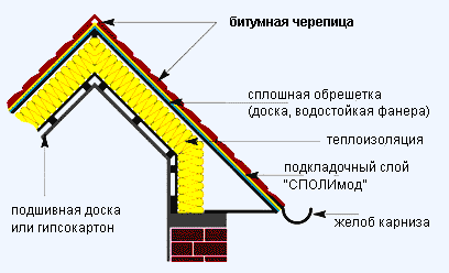

Иоанн писал(а):доброго времени суток,у меня такой вопрос, не больно доверяю продавцам в строительных магазинах им бы лишь продать,хочется услышать совет знающих людей, можно ли использовать мягкую черепицу для покрытия бани(по белому, если это важно) . Заранее спасибо.
Мягкая черепица - положительные отзывы даже при устройстве кровельного покрытия бани.Только выполняйте все по технологии послойно, как показано на схеме:

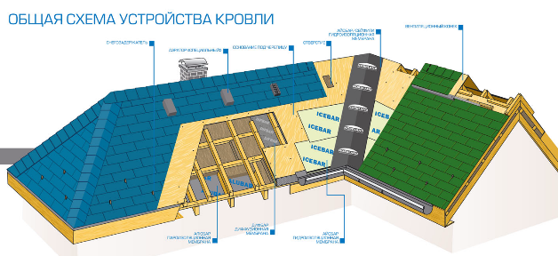

или на этой принципиальной схеме:

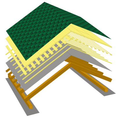

Более наглядно на схеме устройства кровли дома.
Устройство кровли дома из мягкой черепицы
"Слоеный пирог" покрытия (теплоизоляция, пароизоляция , настил) будет вам служить надежно и позволит разрушаться кровле от внутренней температуры в бане.
