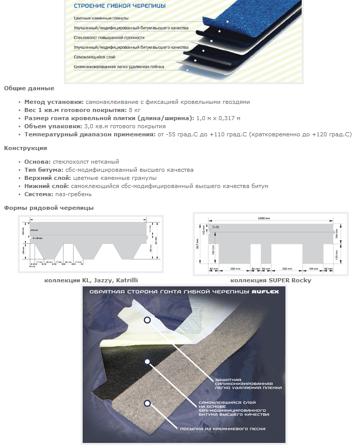

Информация для qwc и на форум мягкая кровля Гарантированный срок ссужбы битумной черепицы марки RUFLEX до 25 лет. Остальные параметры можно увидеть на скрине :
черепица марки RUFLEX

Спасибо за помощь, автор kinto и за совет, получается, практически все кровельные материалы служат одинаково 25-30 лет. Получается, мне придется решать вопрос в ценовом коридоре, потому что какой смысл, вкладывать деньги в дорогой кровельный материал, если он имеет такой же срок службы, как волнистый шифер. Единственное отличие материалов - по дизайну, весу и сложности установки на крыше. Получается, практически для любого кровельного материала надо привлекать 2-3 человек в помощь, чтобы не было проблем в работе при его укладке на крыше.
