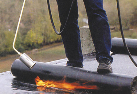

Наглядно: мягкая кровля своими руками
Как делается мягкая кровля своими руками? В принципе, достаточно просто, а именно, методом плавления основы, на которую сразу же укладывается рубероид.
Первостепенно следует выполнять стяжку на покрываемой поверхности, особенно в том случае, если она имеет вмятины, бугры или иные неровности. При этом сама по себе крыша должна иметь уклон. И чем ее не покрывай, хоть профнастилом, хоть металлочерепицей или рубероидом, то все равно будет необходимо обеспечить сток дождевой воды. Нормальный наклон для крыши загородного дома должен составлять 12 и более процентов.
Покрываем стяжку смесью керосина и битума либо мастикой битумного подтипа. Если используется смесь, то тогда на каждые 3 единицы керосина потребуется 7 единиц битума. Перед дальнейшими действиями подложка должна высохнуть.
Рубероид следует укладывать дважды. Сначала следует подготовить предварительный слой, а уже после него заняться основным, который должен быть изготовлен с применением посыпки армированного подтипа.
Слои не должны совпадать между собой, то есть их укладка производится с определенным шагом относительно друг друга. Цель всего этого состоит в предотвращении протекания атмосферных осадков в будущем. Начинаем процесс в высшей точки крыши и заканчиваем в нижней, и только так.
На рубероиде есть пленочка. Включаем газовую горелку и с ее помощью разогреваем подложку, а также рубероид. В момент расплавления пленки немедленно стыкуем рубероид и подложку. Разогреваются все эти слои с применением газовой горелки.

Ещё пару слов о том, как укладывают своими руками кровлю мягкого типа.
Кстати совсем не обязательно использовать при укладке рубероида горелку. На данный момент в строительстве кроме способа с горелкой и нагреваемыми мастиками, могут применяться и так называемые "холодные мастики". В последнем случае они вполне эффективно приклеивают рубероид.
Для горячего способа мастику может понадобится растворять при помощи бензина, а может и нет (зависит от типа вещества).
Кстати за сутки до укладки рулоны будет необходимо размотать. Затем их приводят к изначальному состоянию и придавливают на бетонную стяжку, которая предварительна была обработана праймером. Сам рубероид существует двух типов: для нижнего слоя и для верхнего слоя.
