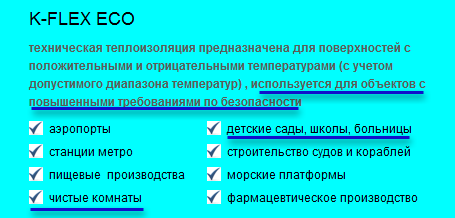

Steysi писал(а):... в моем сообщении о стенах и не говорилось, говоря теплоизоляция k-flex st, я имела в виду трубы. ...
Сложно догадаться что вы имели в виду, но мною писалось, что применение K-FLEX ST в жилых домах не допускается по Пожарной безопасности (Г1, РП1) - горючий и токсичность продуктов горения (при пожаре не важно, утеплены трубы инженерных систем или стены дома ). Ссылку на тему дал для вашей эрудиции... :x
Посмотрите сами скрин с рекомендуемого вами сайта
K-FLEX ST
K-FLEX ST.png (10.86 КБ) 18768 просмотров
неужели вы не видите рекомендаций производителя... :? Или жилые дома не относятся объектам с повышенными требованиями к токсичности продуктов горения :?:
В то же время продукция K-FLEX ECO (Г2, РП1, Т2) -применима для жилых помещений, даже цвет утеплителя производитель сделал специально зеленым
K-FLEX ECO
