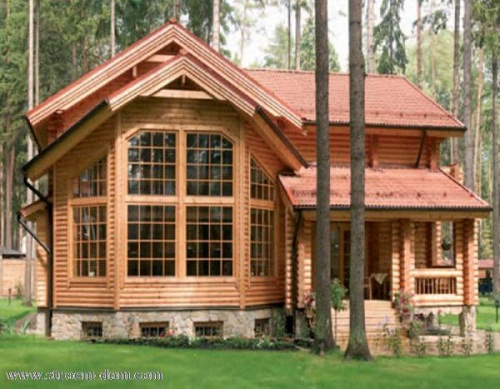

Чаще всего крышу деревянных домов строят с уклоном. Плоские наклонные поверхности называются скатами. То место, где сходятся скаты – коньком. В квадратном доме крышу чаще всего устраивают на четырех скатах, называется она шатровой.
Крыша, которая имеет чердачное помещение, называется чердачной. Иногда их именуют совмещенными по той причине, что они объединяют в себе функции перекрытия и собственно кровли.
Для сооружения крыши применяют только хвойные породы. Деревянные изделия используются в разных видах: брусья, доски, рейки. Влажность древесины должно быть не более 20%.
Влажность древесины очень важна, так как если этот показатель будет выше, то со временем конструкция может деформироваться. Древесина также должна быть пропитана антисептиком. А также нужно пропитать антипиреном, чтобы защитить крышу от возгарания.
Образцы крыш деревянных домов могут быть различными. Основные типы крыш: двухскатные, односкатные, вальмовые (четырехскатные), полувальмовые (двухсканые вальмовые), шатровые, плоские, шпилеобразные и другие.
Чаще всего при строительстве деревянных домов применяют двухскатные и односкатные, вальмовые и полувальмовые крыши.

Вообще, крыша деревянных домов это один из самых дорогих этапов в строительстве. И чем красивее крыша, тем будет сложнее и значит дороже её сделать. Конечно, самая дорогая и сложная это шатровая крыша. Но она же и самая красивая с обывательской точки зрения. А самая дешёвая и неказистая – плоская односкатная. Зато под такой крышей, любое здание будет надёжно защищено от любых погодных проявлений.

Все приведённые образцы крыш деревянных домов, не дают возможности увеличить жизненное пространство. Ведь уже давно используется такое старинное изобретение, как мансарда и полумансарда. По идее, та же крыша, только утепление на порядок лучше, а значит, и жить там уже можно. Я думаю, что это самый лучший вариант крыши деревянного дома.

Для приведённых образцов крыш деревянных домов, характерна одна особенность. Сделать их самому, если нет навыка, практически нельзя. Ну разве что теоретически. За одним исключением – плоская односкатная крыша. Да, такая крыша мало кому нравится, но зато для простого человека, такая крыша самая доступная по цене, и срокам изготовления. К тому же, такую крышу может собрать любой мужчина.
