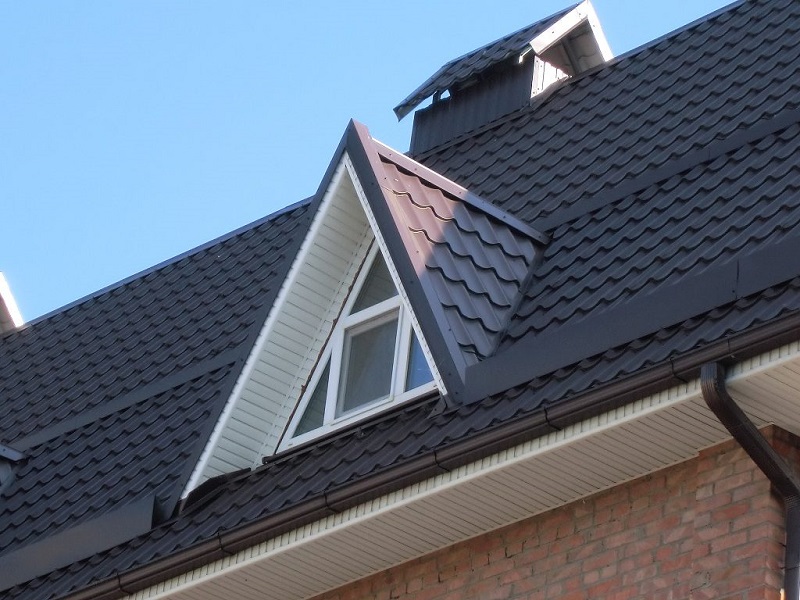

А что, окна в крыше прикольно смотрятся. Но всё же главное их назначение - не функциональное, а эстетическое.
