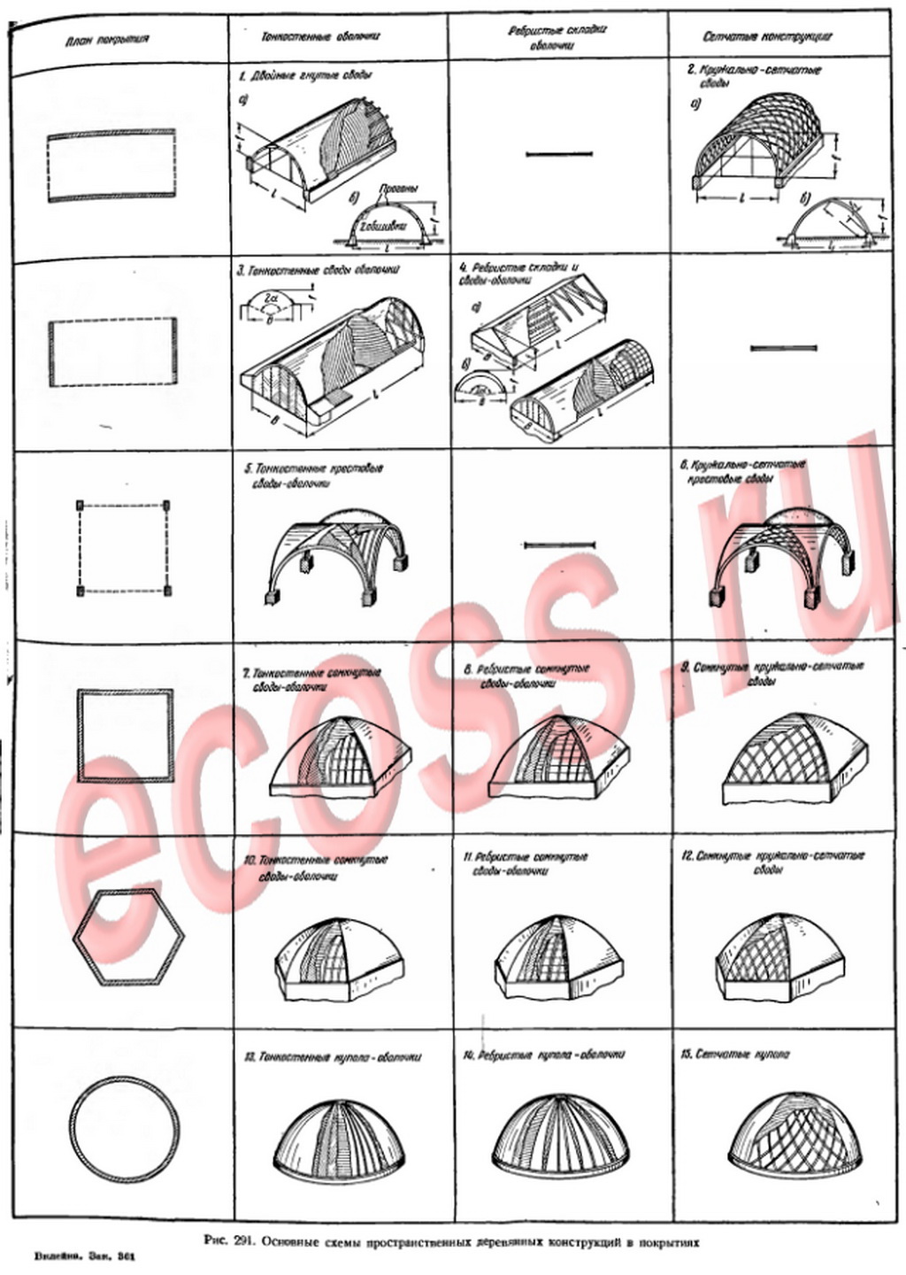

Pogarik, добрый день, а подскажите какие опоры бывают для крыши? И какой бы вы посоветовали бы вы сделать? Я хочу крышу на двух опорах, точнее двухскатная. Какой материал посоветовали для покрытия крыши черепицу или профностил, и какой фирмы лучше выбрать? Спасибо вам заранее за ответы.
Igorev писал(а):Pogarik, добрый день, а подскажите какие опоры бывают для крыши? И какой бы вы посоветовали бы вы сделать? Я хочу крышу на двух опорах, точнее двухскатная. Какой материал посоветовали для покрытия крыши черепицу или профностил, и какой фирмы лучше выбрать? Спасибо вам заранее за ответы.
выбирайте из основных...см.ниже
