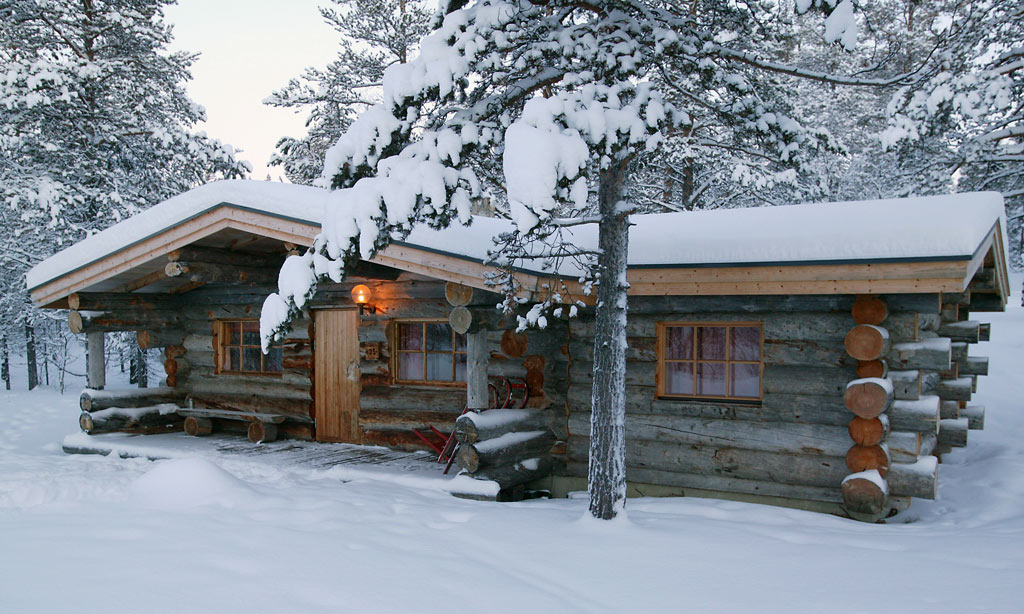

Ронас Групп писал(а):Потому что "мороз и солнце день чудесный" - под солнцем снег подтаивает, а ночью замерзает и получается лед
Если снег тает сверху - от солнца, то получается наст, ну пусть получается, он никому на крыше не мешает.
Если снег тает снизу - из-за теплой кровли, то получается ледяная глыба. В таком случае чистить крышу это бороться со следствием, а я полагаю с причиной бороться вернее. Если уж кровля получилась теплой, то или утеплять или кабель обогрева ставить.
Вот так сделать кровлю, никогда не потечет и чистить не надо - снег лежит идеально

Эксперт писал(а):Вот так сделать кровлю, никогда не потечет и чистить не надо - снег лежит идеально
Из окошек идет теплый воздух, по краям подтаивать должно все равно =)
Либо окна замурованы на фиг.

тоже_у_солдома писал(а):Из окошек идет теплый воздух, по краям подтаивать должно все равно =:-)
Там окна ОР - самое лучшее что есть - на них теплопотери минимальны. От такой конструкции окон крыша таять не будет.
