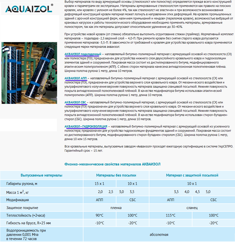

Хочу поделиться отзывом покрытием для плоской кровли, хотя этот тип кровли довольно редко применяется в индивидуальном строительстве. Применение различных современных рулонных кровельных материалов обеспечит качественное покрытие. Но мы выполняли работы продукцией компании Акваизол.
материалы торговой марки Акваизол
Это рулонный материал представляет собой не гниющую основу из стеклохолста или полиэстра с двусторонним нанесением битумно-полимерного вяжущего. Верхний слой кровельного ковра защищен специальной чешуйчатой сланцевой посыпкой, а нижний - полиэтиленовой пленкой с логотипом компании. Вся продукция строго сертифицирована многими инстанциями.

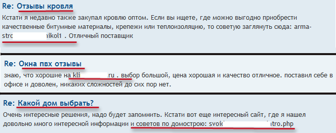

сообщения work1dog на форуме
Кстати, вы оставили уже три сообщения на форуме и все они носят PR - характер, :twisted: но форум создан для общения... ;)
