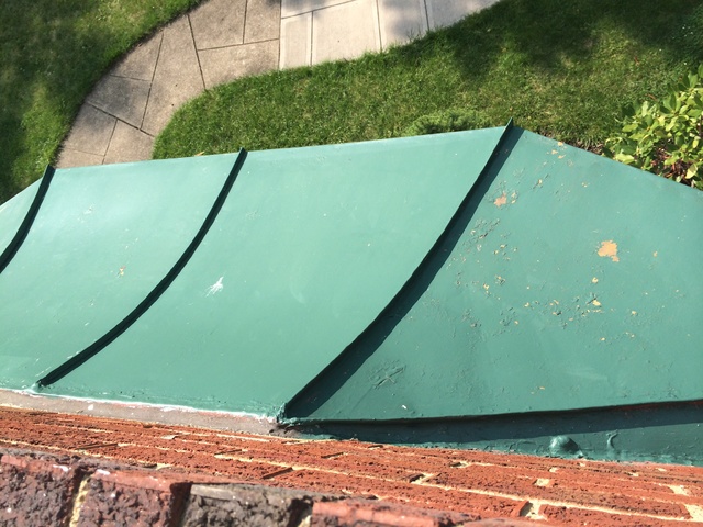

У меня над эркерным окном установлена небольшая медная крыша, с которой начала слазить краска. Я её не красил – купил дом с такой крышей. Как обычно очищают краску с подобных поверхностей и как потом красят? Честно говоря, я даже не знаю, что здесь делать, да и в сети не смог найти каких-то адекватных ответов…
Помогите, пожалуйста…

Вот ничего себе!!!
Это не медь!! Магнит притягивается к крыше! Это очень странно, так как в нашем квартале несколько домов с похожими крышами, но все они медные. И что мне теперь делать? :evil:

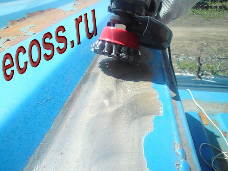

...дык кроме механической снятии краски существует еще термический ( паяльная лампа или строительный мощный электрофен) , химический ( хим. растворитель жидкостной или "вазелино-гелиевый") и комбинированный
Вы сами не лезьте на кровлю, дело то трудоемкое и навыки должны быть некоторые, да и с техникой безопасности и охраной труда быть на "Вы" :lol:
