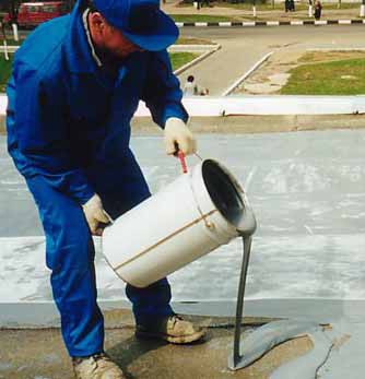

Многое сказано правильно, но некоторые вещи и не очень. Приведу просто пару строк из статеек, которые прочел по данному поводу. Кстати, оказалось, что довольно интересный материал и используется довольно давно, только по-разному именуется и чуть разного состава бывает. Итак, краткий спич по поводу полимерной кровли для дома или то, что удалось узнать.
С заменой некоторых компонентов, кровля может стать не просто материалом защиты, но и эксплуатируемой кровлей. На ее поверхности, если имеется хорошее основание, оранжереи можно строить, торговые площади, даже стоянки!
Используется жидкая кровля на крышах не только для основных работ, но и для ремонтных. Особенно эффективен материал для стыков, углов, частях примыкания к стокам, парапетам, вентканалам, прочим коммуникациям. Что классно, резать материал не нужно, а только облил вокруг трубы, например, обмазал, и ждешь, пока высохнет!
Подходит полимерная кровля для сложных крыш, архитектурных строений, используется в качестве гидроизоляции.
Основой для кровли может быть бетонная стяжка или плита, дерево, ЦСП материалы, металлические листы и так далее. То есть, ложится практически на все.
Хорошо и то, что это экономный материал - сразу раскатывается вровень с основным покрытием нужным слоем, забивает собой все неровности и дырки, не требует армирования. Большая квадратура работ, как уже сказали выше, возможна даже руками одного человека.
В общем, пока так, а позже почитаю еще и добавлю, мож кому интересно будет.

Позвольте с вами не согласиться насчет применения кровельного наливного покрытия на скатной кровле (шиферной). Какая бы не была машинка для нанесения покрытия, этому виду материала необходимо время для застывания. Материал пластичный (подвижный) и под воздействием собственного веса будет смещаться на скатной кровле ... :roll: Законы физики еще никто не отменил. ;) Чем больше уклон - тем быстрее смещается покрытие... Результат будет один - волнистое покрытие с различной толщиной. Такой тип покрытия реально использовать для плоских кровель с минимальными уклонами для "обмазочной" гидроизоляции...
Насчет равномерного покрытия - слоя в 10 мм также большие сомнения. Даже "наливной пол" без раскатки валиком типа "ерш" не обеспечит вам равномерного покрытия по горизонтальной поверхности - будут "волны"
Марвелл писал(а):Особенно эффективен материал для стыков, углов, частях примыкания к стокам, парапетам, вентканалам, прочим коммуникациям....облил вокруг трубы, например, обмазал, и ждешь, пока высохнет! Подходит полимерная кровля для сложных крыш, архитектурных строений, используется в качестве гидроизоляции. Основой для кровли может быть бетонная стяжка или плита, дерево, ЦСП материалы, металлические листы и так далее. То есть, ложится практически на все…. экономный материал - сразу раскатывается вровень с основным покрытием нужным слоем, забивает собой все неровности и дырки, не требует армирования
Использование покрытия как дополнительное для герметизации примыканий, стыков, ремонта действительно внушает оптимизм, раз только "обмазал, и ждешь", но вот использование как кровельное покрытие сложных крыш -бОльшое сомнение ведь он «сразу раскатывается вровень с основным покрытием нужным слоем, забивает собой все неровности и дырки» ... Каким «нужным слоем» при устройстве скатной кровли :o :?:
Основание под него должно быль «жестким», не деформируемым при любых условиях эксплуатации - стойким к температурным перепадам, влаги, минимальные уклоны... Потому соглашусь с утверждением Матвея -

Спасибо за поддержку темы и то, что подправляете мои неверные суждения. Я насколько понял, не так все просто с полимерной кровлей и для частного дома она уже точно не подходит. Вот как говорили, типа гараж, ангар, овощехранилище какое с ровной жесткой крышей залить - самое оно, а вот на скатную крышу не пойдет. да и понятно, сохнуть ведь как-то нужно материалу, а стекать он будет точно!
Я думаю, тогда данный вариант стоит отбросить и думать для своих построек что-то более подходящее. Быть может, просто сорвать старый шифер и застелить новый, как и хотел сразу. Но теперь опять демонтаж, ремонт крыши, прокладки всякие под шифер, плюс сам монтаж)) А так хотелось упростить все процессы))
