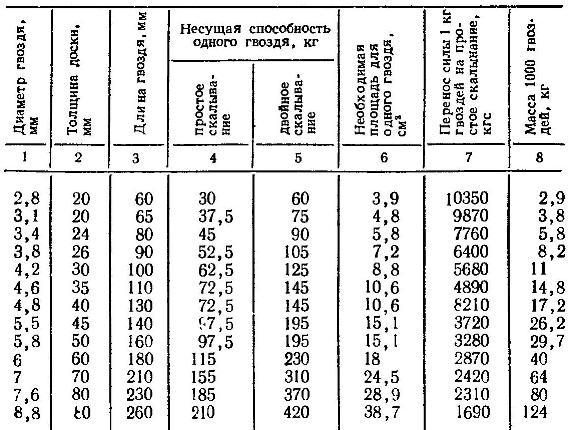

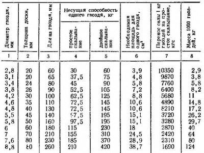

wishmaster писал(а):Источник цитаты Для крепления контрбруса я приобрел (пока немного, можно переиграть) ершеный гвоздь 4.2х120
Не нужно
wishmaster писал(а):Источник цитаты Посоветовали сверлить брус сверлом 4 мм (не проблема)
Озвереете, не нужно
wishmaster писал(а):Источник цитаты Какое сечение контрбруса выбрать из вышеупомянутых?
Если роль контр бруса уложить пересекающийся слой утеплителя, то под толщину утеплителя
wishmaster писал(а):Источник цитаты Нужно ли сверлить под гвозди брус?
Нет.
wishmaster писал(а):Источник цитаты Какой шаг гвоздей?
В каждое пересечение - если на глаз или по расчету.
wishmaster писал(а):Источник цитаты Думаю гвозди использовать ершеные (ассортимент позволяет варьировать разные длины и диаметры)
Не нужно, достаточно бить все гвозди под небольшим углом 10-15о и чтобы на каждом гвозде этот угол был случайным.
Нужные Вам гвозди, длина и диаметр возьмите из таблицы, там же есть сколько каждый гвоздь держит - легко рассчитайте нужное количество гвоздей.
какие гвозди использовать и сколько
