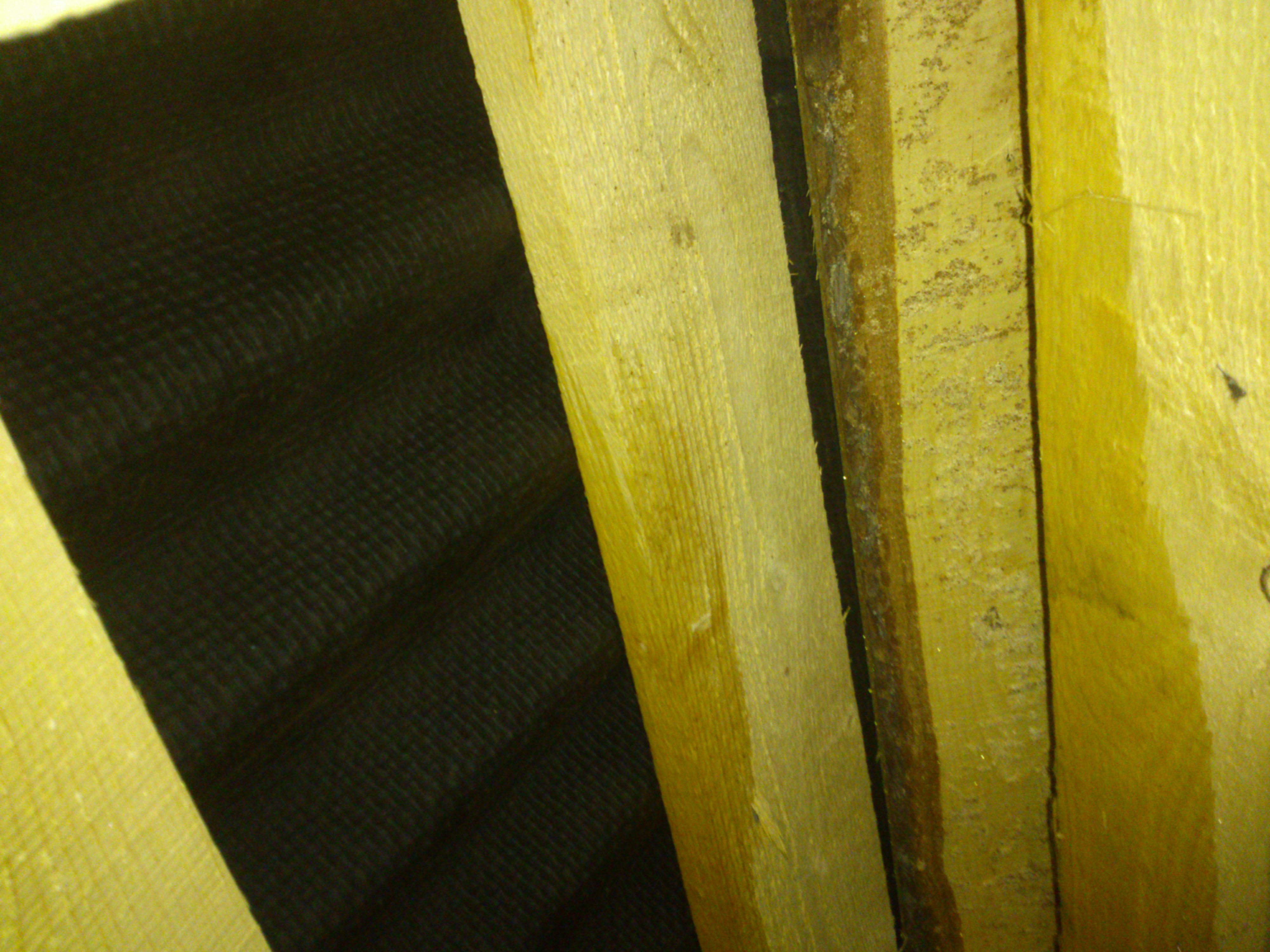

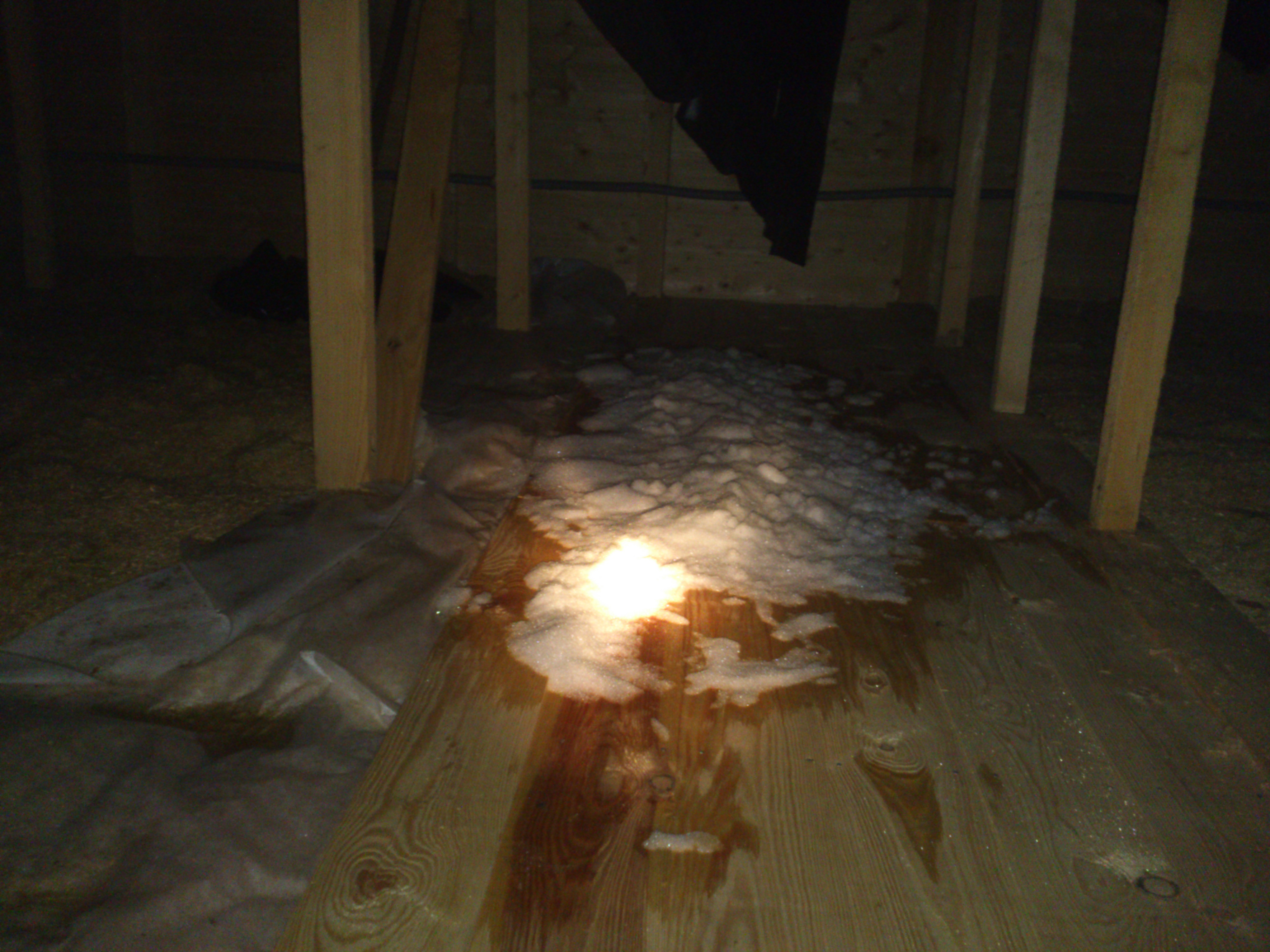

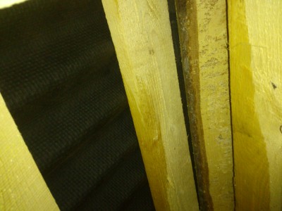

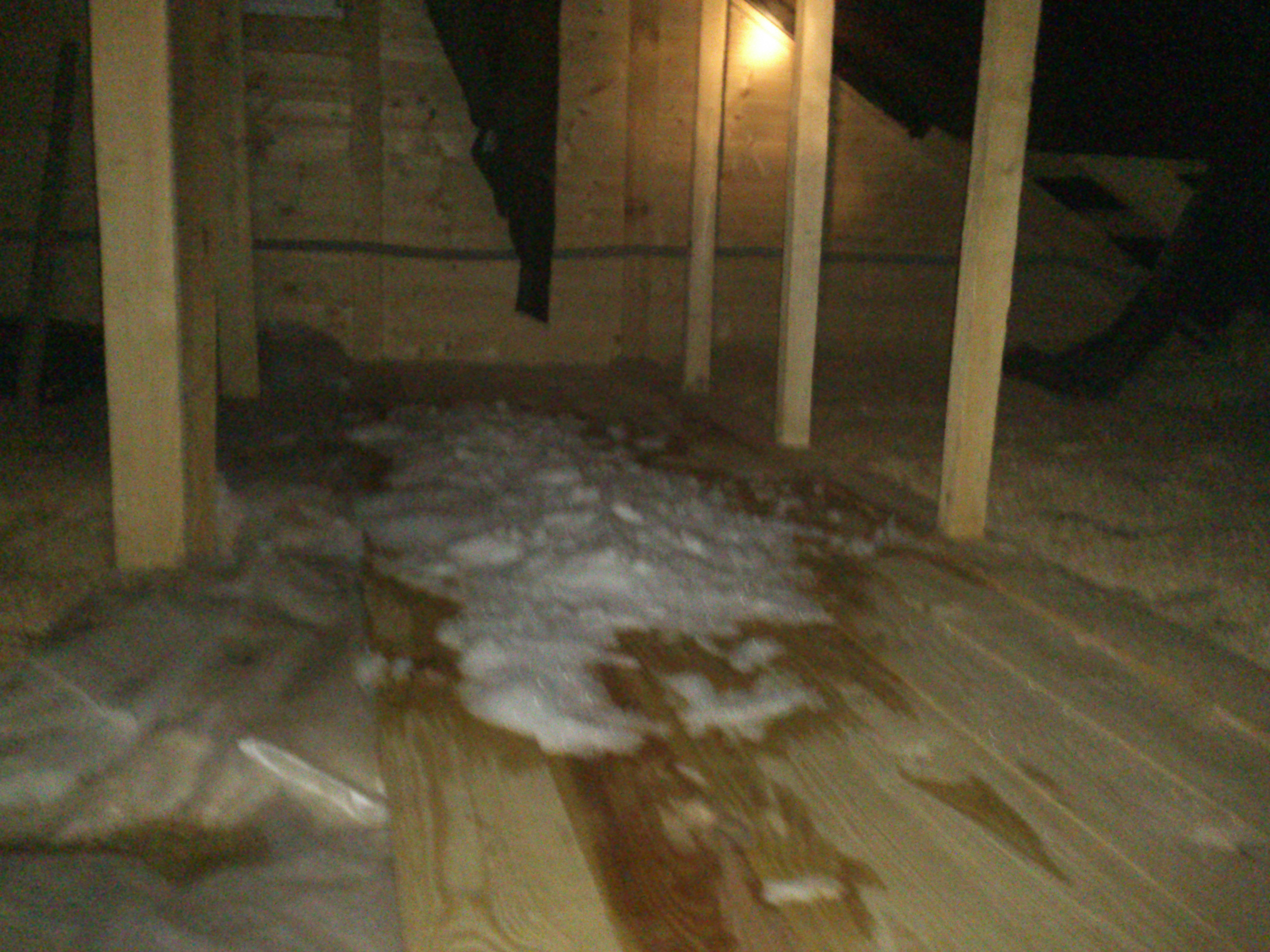

у меня внезапно стали видны предыдущие фотки, вставлю еще раз с пояснениями
сугроб на чердаке
Доски конька наполовину мокрые, думаю от растаявшего снега
Снег намело между ондулином и пароизоляцией, изоляция оторвалась, снег высыпвлся на пол чердака

По фотографиям я бы сделал следующие выводы...
Вам банально задувает снег на крышу... причины могут быть разные - неправильно установленный конек, подветренная сторона, сильный ветер во время метели и так далее. Ветер вообще может надуть снега куда угодно, так что такой случай не первый, и уж точно не последний.
Снег собирается под коньком, проходит под ним и оседает на пароизоляции. Она от веса прорывается и снег падает на пол чердачного помещения. В принципе, пароизоляция не предназначена для того чтобы удерживать снег. Здесь нужна, скорее всего, армированная гидроизоляция. Так было бы правильнее гораздо.
А так порвалась, а пока снег накапливался, до этого, промокли и доски на коньке.

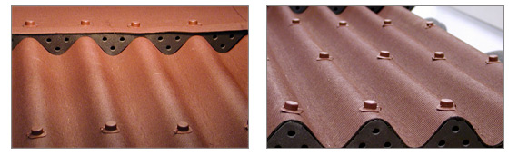

Уйти от проблемы можно следующим образом - установить специальный уплотнитель под конек.
уплотнитель под конек ондулина
Это нормальное, я бы сказал, даже форматное исключение подобных проблем.
Но есть и некоторые "но", к примеру, что уплотнитель со временем забивается и нарушается естественная вентиляция чердачного помещения. Поэтому тут стоит подумать, как сделать и стоит ли делать именно так.

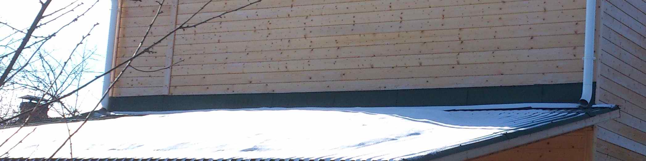

И еще вопрос по крыше. В месте примыкания террасы и стены прибита ендова. По стене под нее затекает вода. Сначала было промазано обычным сантехническим герметиком – все отвалилось. Посоветовали кровельный Soudal подороже – хватило месяца на 4. Есть ли более надежный способ герметизации (гидроизоляции) стыка ендовы и стены? Стена из имитации бруса покрытая Belinka Toplasur.

Домосед писал(а):И еще вопрос по крыше. В месте примыкания террасы и стены прибита ендова. По стене под нее затекает вода. Сначала было промазано обычным сантехническим герметиком – все отвалилось. Посоветовали кровельный Soudal подороже – хватило месяца на 4. Есть ли более надежный способ герметизации (гидроизоляции) стыка ендовы и стены? Стена из имитации бруса покрытая Belinka Toplasur.
....одно место оторвать нужно вашим строителям за такую халтуру...только идиоты под "затёк" в наших условиях перепада температур и влажности применяют герметики...увеличиваете ендову по ширине и подсовывайте ее под обшивку или дошивайте обшивку в нахлест на ендову...иначе на кой... вы эту обшивку (обшивочная доска типа вагонка или по новоязу имитация бр) укладывали , для красоты ? 8-)

Не знаю, какое решение предложить, так как не могу пока рассмотреть саму проблему. Но насчет этих уплотнителей скажу одно - использовали только раз, и помогло. Правда, сам конек устанавливали при этом шире в 2 раза. Может быть, в комплексе помогло, а может и что-то одно, сказать точно не могу. Но мы делали на собственном объекте, поэтому все риски брали на себя. Не знаю, поможет ли это в вашем случае, а потому советовать настоятельно данный способ не берусь!
По второму вопросу правильно вам сказали - найдите строителей и обеспечьте им последующую жизнь без каких-либо удовольствий)) Как можно так устанавливать, в чем смысл тогда? Можно было в таком случае и ендову не ставить, и герметик не использовать... на всем этом и на работе бы сэкономили...
Или ендову по ширине увеличить, или если ее достаточно, то снять и согнуть. На 3 см угол сделать, да так, чтобы совпало со швом обшивки, и в шов загнать, как и советовали выше, чтобы текло по обшивке и сразу попадало на ендову, а не в ее стык со стеной.

Домосед писал(а):В месте примыкания террасы и стены прибита ендова.
Я бы завел на 8-10 мм металл в стык между вагонками.

По первому вопросу стоит проложить по всей длине конька паралонку самоклеящуюся. А по второму вопросу с примыканием можно просто сделать чуть выше ендовных элементов штробу и загнать тв неё г-образный металический фартук, так чтобы он перекрывал ендовины. Это частый вопрос в деревянных домах, где идёт усадка.

А чем штробу делать, дисковой пилой? Боюсь вагонка лопнет когда я буду фартук загонять. Как его закрепить сверху, саморезами через резинки? Я думаю придется стену слегка подразобрать, сдвинуть 1 вагонку вниз на 1-2см и в щель фартук просунуть, сверху вагонку вместо гвоздей на саморезы чтоб фартук прижать, снизу напуск ендову. Слева и справа дырки правда могут получиться небольшие. Мне еще советовали какую-то гудроновую самоклеющуюся ленту, но как-то я в ней не уверен, думаю также отвалится, как и герметик, на Белинку плохо все клеится я смотрю, написано, что она воск содержит.
