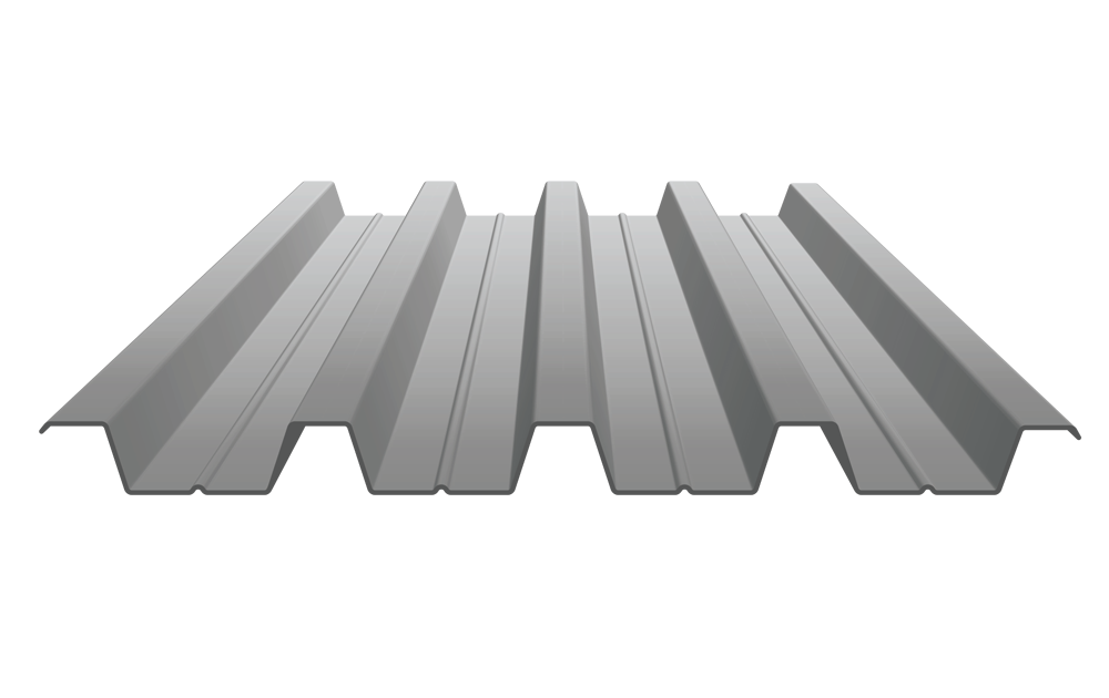

@vebersash
Вы что же это, имеете в виду профнастил H-60 как минимальный для кровли. Батенька, да это уже несущий материал для промышленного строительства, а не обыкновенный кровельный профнастил. Его используют даже для формирования перекрытий, а не только для крыши. Ангары можно строить, спортивные комплексы, заводы со скатной крышей с малым уклоном. У него несущая способность, если я не ошибаюсь, достаточно высокая, и под такой профнастил уже не обрешетка нужна, а балки с шагом там в 2-3 метра.
Параметры данного профнастила очень сильные, крыть таким жилое сооружение стоит ли, даже не знаю.
Нет, ничего страшного не будет, если решитесь на такой шаг, но зачем вам тогда профнастил с такой стоимостью, если можно на ту же цену найти достаточно удачный кровельный материал получше профнастила.
Тут один огромный плюс - толщина материала начинается от 0,7 мм, а это вам уже не обычная жестянка, которой делают фасады, типа 0,37, которая пальцем ковыряется.
В общем, мнение глобалиста, как я посмотрю))
профнастил H-60
