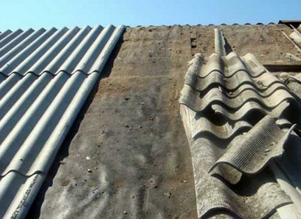

Руслан коротко, грамотно и довольно ясно описал, что надо предпринять в случае протечки крыши. Если посмотреть на фото, изображенное выше, то как я вижу, здесь нужно полностью менять всю кровлю. А вообще вернемся к теме. Многие граждане попадают в такую неприятную ситуацию. Особенно часто бывают такие случаи, когда человек сделает капитальный ремонт в нутрии помещения, не проверив кровлю. После этого сталкиваются с неприятной ситуацией. Вложив приличную сумму денег на ремонт, а крыша требующая ремонта, не была отремонтирована, естественно после дождя вода при течи, попадает на недавно подвешенный ГКЛ, он начинает желтеть, деформироваться, и в дальнейшем, люди начинают нервничать , хвататься за сердце, и принимать успокоительное. Вроде было все предусмотрено, а за крышу забыли. Деньги и время потраченные в пустую. Заново предстоит делать капитальный ремонт, но уже начиная с крыши. Может я все очень мрачно написал, но это бывает очень часто. Могу предложить использовать для ремонта протечки кровли, такие материалы, как битумный герметик, мастику битумную, мастику резинобитумную.
