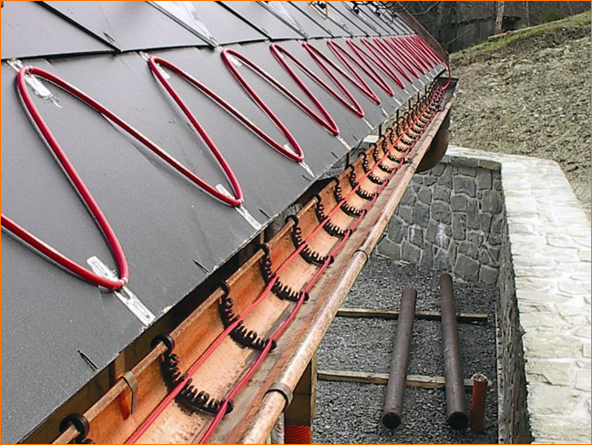

Существует несколько видов противообледенительных систем. Общим в каждой из них является нагревательный кабель, который прокладывают в желобах водосточных систем и термостат с датчиком температуры или влажности. Принцип работы прост. При достижении температуры замерзания воды или таяния снега термостат включает систему, кабель нагревается и не позволяет образовываться наледи.
