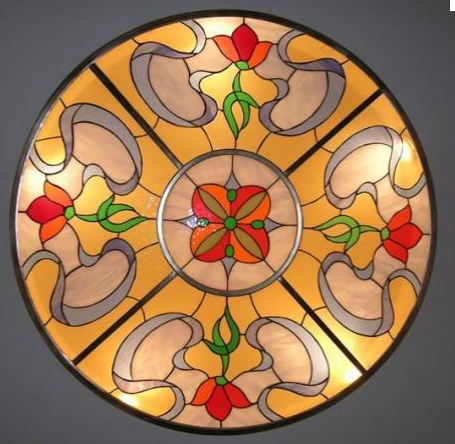

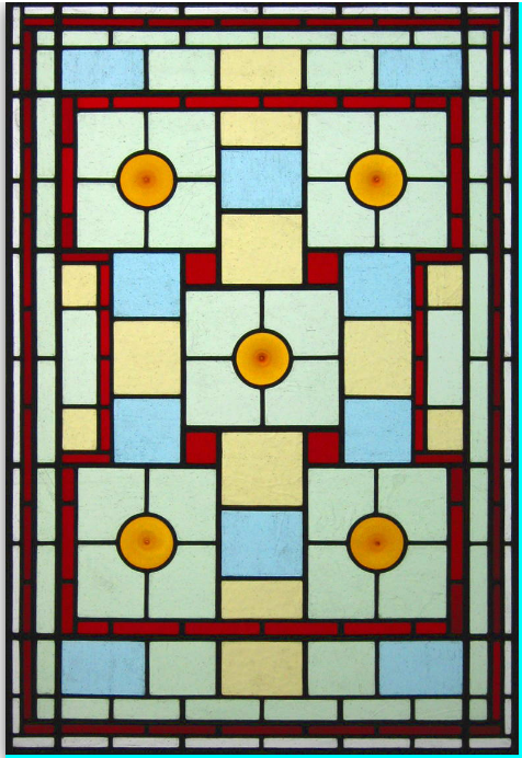

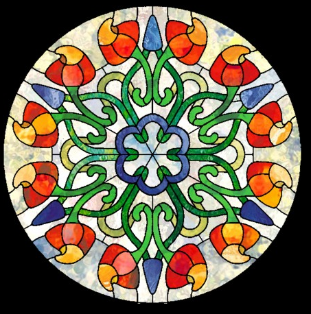

Можно сделать прозрачную крышу, а можно выполнить световой проем и небольшой участок закрыть витражом. В интернете множемтво примеров. Посмотрите некоторые решения:
