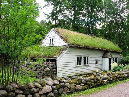

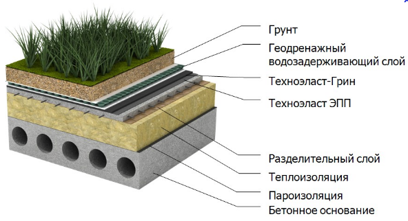

Мне самому не приходилось делать растительная крышу. Но видеть приходилось особенно в теплых странах. Самое удивительное, что в качестве несущих балок используют стволы молодых деревьев, укладывают циновку и замазывают смесью глины и соломы. Сверху утрамбованный с увлажнением слой земли, и растет трава (или ее высаживают, спросить бело невозможно) но красиво. Нашел картинку для вас домика
принципиальную схему устройства кровли:

Это не новомодное увлечение. Это просто хорошо забытая технология. Я как то была проездом в Татарии, там если подальше от центральных трасс отъехать, и в деревни заехать, то очень много таких растительных крыш. Только они там не для красоты, а просто всегда такие были. Это скорее всего от старости. Дома из плитняка сложены. И крыши на них плоские, вот они со временем и обросли травой.

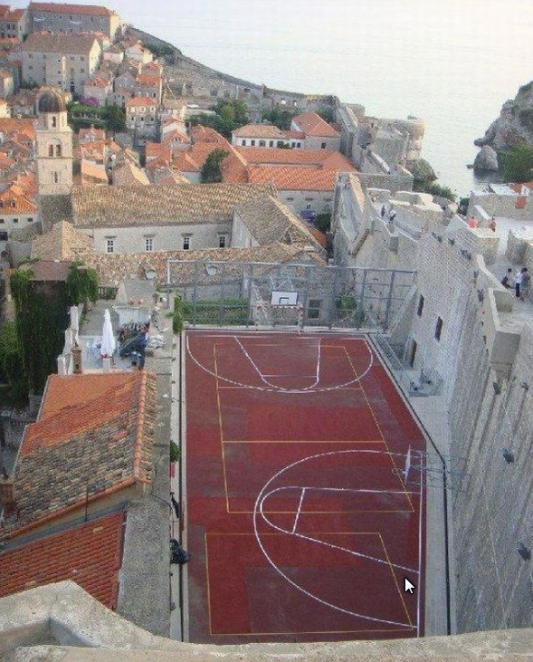

Растительная кровля сложное инженерное сооружение и не так часто ее можно увидеть даже в элитных коттеджных поселках. Только по этой причине ее можно назвать - экзотикой. В большинстве районов России на покрытие кровли воздействуют значительные снеговые нагрузки. Усиление перекрытия для их восприятия, организация водоотвода, эксплуатации кровли требуют больших затрат...
В странах Средиземноморья, Ближнего Востока, Средней Азии менее жесткие климатические условия. Высокая стоимость земельных ресурсов во многих случаях определяют устройство плоских эксплуатируемых кровель жилых зданий. Это и летние открытые бассейны, небольшие цветники и даже спортивные сооружения. К примеру - использование плоской кровли под небольшую баскетбольную площадку.
Эксплуатируемая крыша Средиземноморья

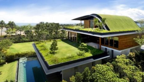

Честно говоря, не вижу тут фантастических затрат. Сделать бортик, гидроизоляцию, дренажную систему, засыпать грунт и высадить траву. В Скандинавии во всех посёлках масса таких зелёных домиков. Там у них конечно социализм, но находят ведь крестьяне возможность содержать такие крыши. За ним и ухаживать особо не надо - подстригай травку по мре произрастания. А можно на крыщу овец запускать. Или коз.
Кстати, траву выращивают и на скатных крышах. Это, конечно, сложнее.

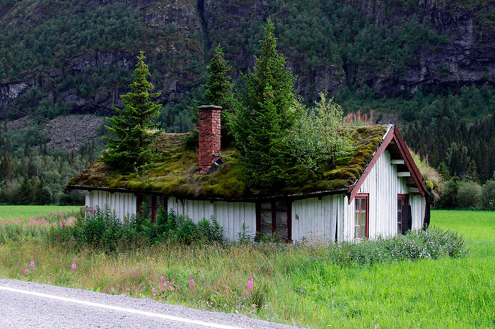

Ну почему же только в теплых странах растительные крыши? Я как раз видела на севере - а именно, в норвегии. Первый раз видела в Германии, и мне сказали тогда, что там это довольно дорогое удовольствие и позволяют его себе зажиточные любители органики и заботы о природе. А в Норвегии это традиционное жилище, я там это в их парке-музее, где разные виды норвежских домов представлены видела. На них там славно растут цветочки и земляника созревает) но не уверена, что в селах, к примеру, так все еще там живут :)
