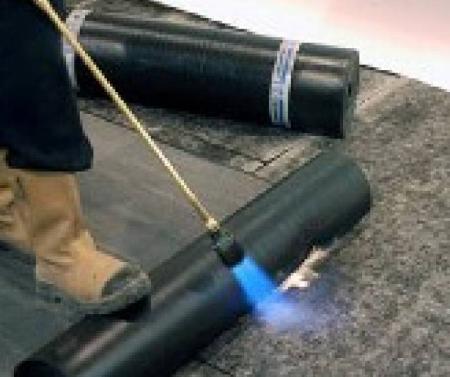

Некоторые начинающие стараются делать все по инструкциям, делая все, чтобы их работа подходила под ГОСТ и СНИП. Ремонт мягкой кровли, на самом деле, можно делать без знания таких вещей. Просто нужно делать все на совесть – тщательно проплавлять общую площадь рубероида и особенное внимание уделять краям рубероида.
Ремонт мягкой кровли своими руками может сделать практически любой. Делать это, при наличии нужного оборудования для ремонта мягкой кровли, довольно просто. Работают, обычно, парами. Один из кровельщиков разогревает рубероид при помощи газовой горелки, а другой идет следом и равномерно раскатывается рулон, по мере его разогревания. Можно делать это и в одиночку, раскатывая рулон при помощи простого гвоздодера или арматуры, загнутой соответствующим образом. Однако, как показывает практика, если во втором случае допустить небольшой, случайный перекос рубероида, поправить при помощи гвоздодера такой перекос нельзя. Придется откладывать горелку и делать все самому. На это теряется время. Поэтому лучше работать в паре.
В первую очередь, чтобы выполнить ремонт крыши мягкой кровлей, вам понадобятся расходные материалы – сам рубероид и газ. Лучше всего использовать газовую горелку, а не паяльную лампу. Вторая стоит дешевле, но работа с нею отнимает куда больше времени. Кроме того, вам понадобится хороший нож, чтобы разрезать рубероид (подойдет монтажный резак), веник (чтобы удалить весь мусор с крыши) и защитное оборудование (перчатки, толстые штаны и крепкая обувь). Ну и конечно, прямые руки.
