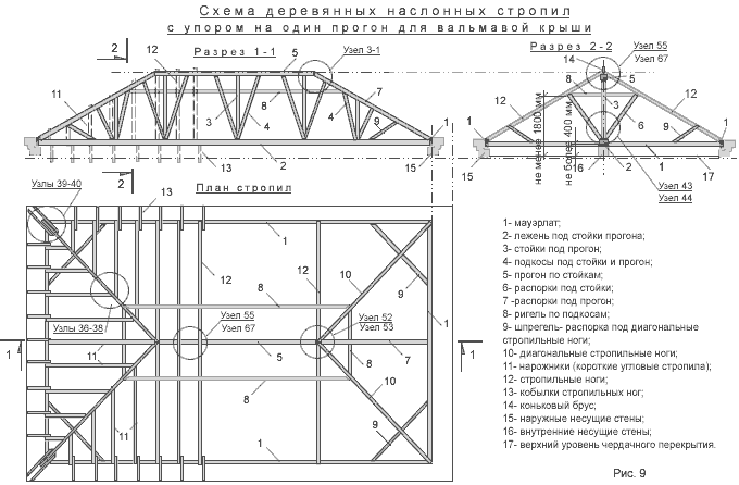

Схемы крыш деревянных домов могут быть абсолютно разные, а точнее они обладают большим разнообразием форм. Заказав строительство жилья в строительной фирме, дизайнер от компании предлагает выбор будущей крыши. Он предоставляет эскизы, указывающие на различные варианты кровли, которые были сделаны данной фирмой. Крыша может быть односкатной, двускатной и так далее. Конфигурацию крыши можно сделать под заказ клиента и при этом она будет состоять из нескольких ярусов. выбор крыши зависит только от самого застройщика. Что касается расценок, то более дешевым можно отнести лишь два варианта - это обычные односкатная и двускатная крыша, с покрытием из рубероида. Мягкая кровля, черепица и профнастил обойдется намного дороже. также следует обратить внимание на вес будущей крыши, которая не должна быть очень тяжелой, если несущие стены сделаны из бруса и щитов. При строительстве домов следует заметить, что специалисты выполняющие строительство располагают информацией об удельном весе всей кровли и соблюдают это в процессе всей работы.
