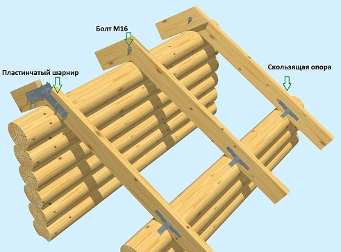

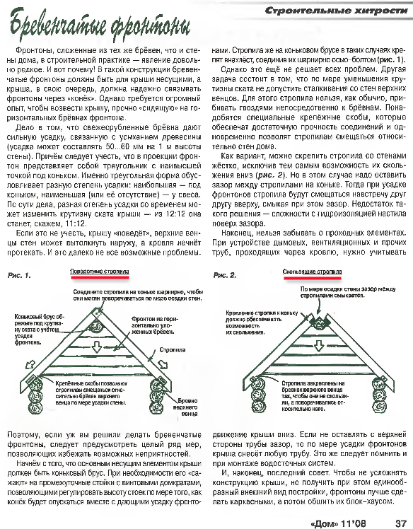

В журнале Дом есть неплохая познавательная статья на эту тему, тут описано и устройство стропильной конструкции и даны различные советы и пояснения, можно посмотреть скрин.
Поворотные и скользящие стропила ДОМ 11.08
Многим пользователям лучше один раз увидеть, хотя бы схему устройства скользящих стропил.
опоры скользящие для деревянных стропил

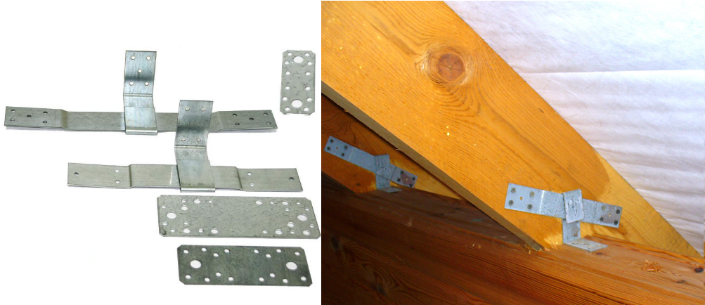

Да и саму конструкцию этих опор.
Скользящие опоры и крепления
Это нагляднее и понятнее...
