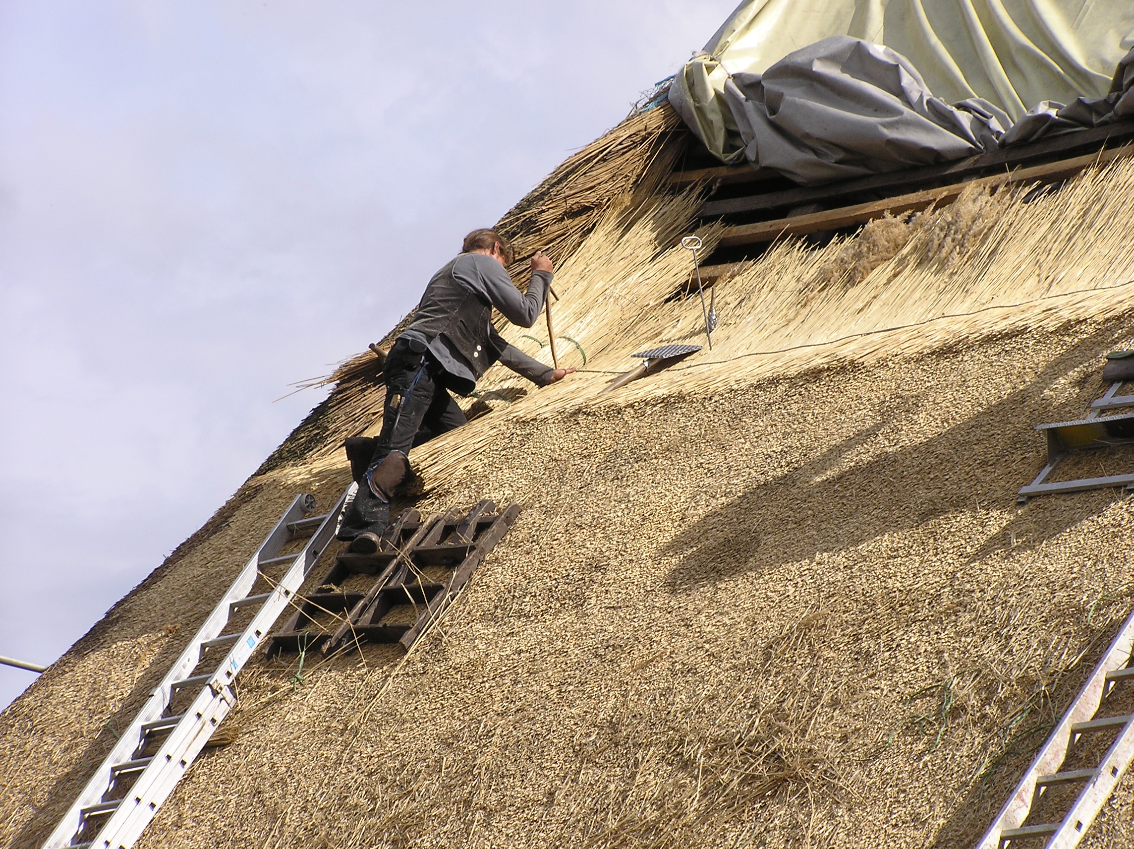

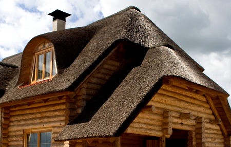

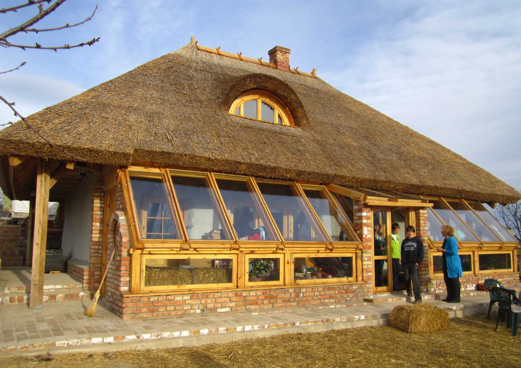

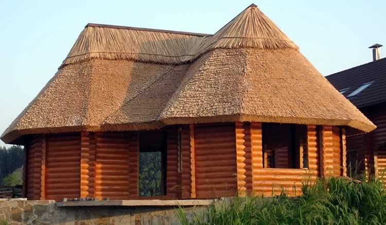

И дело не в том, что это как-то дешево. Простите, отнюдь... и не в том, что смотрится плохо и по бедняцки... в виду чего и доказательство:
- соломенная крыша
- соломенная крыша
- соломенная крыша
- соломенная крыша
А, наверное, по той причине, что сегодня мало кто может сделать качественно, и можно потерять месяцы времени и сотни тысяч денег, а скорее, миллионы!! Имеется в виду, что сделают крышу, она потечет или сгниет из-за некорректности технологии, и через год-два нужно будет начинать заново!
