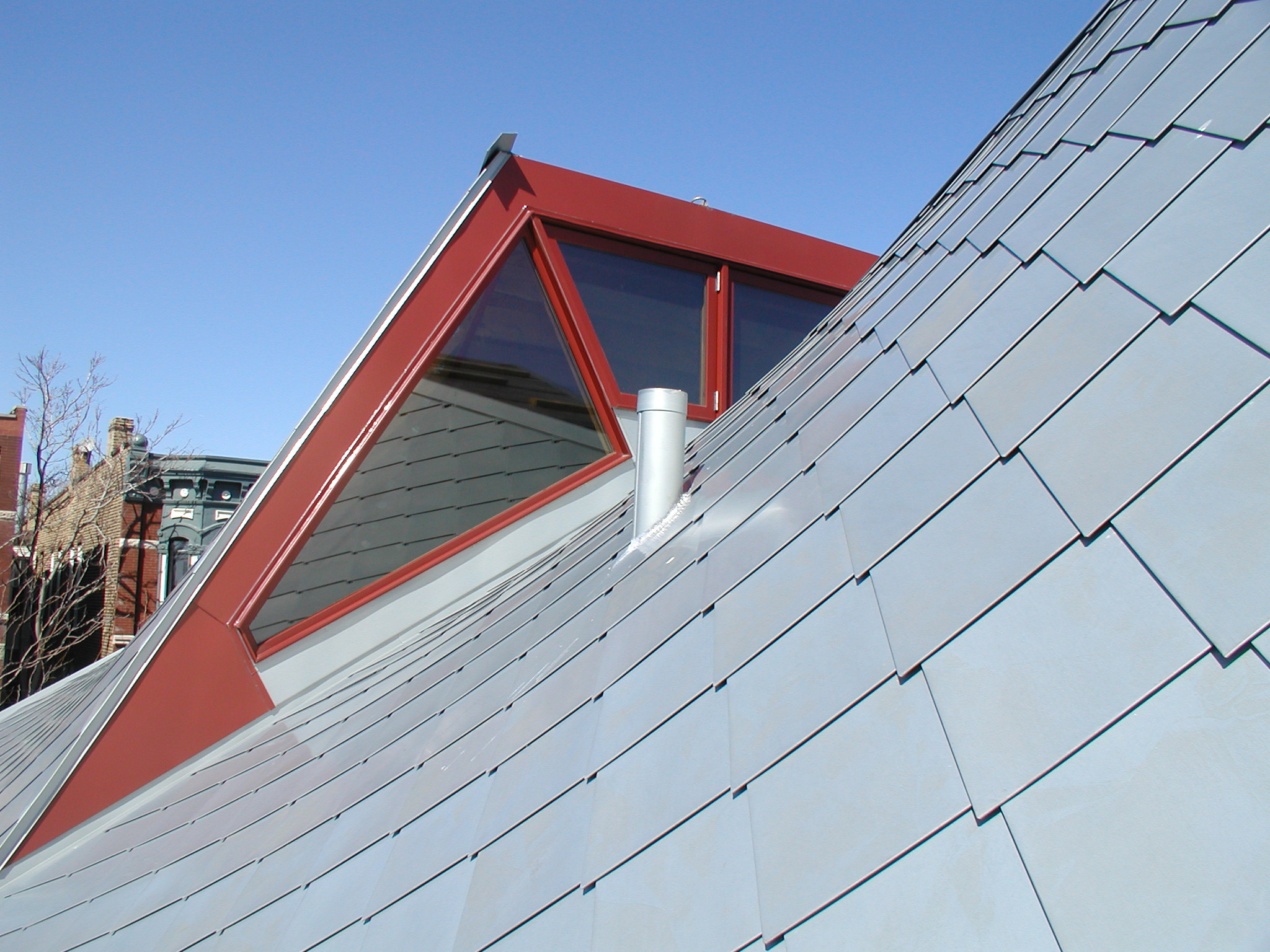

Всем доброго дня, уважаемые!
Сегодня я в очередной раз столкнулся с вопросом следующего характера: что такое кровля титан-цинк? На самом деле, когда-то пытался изучать тему, но очень поверхностно. Материал достаточно дорогой, а потому работать с ним не приходится. Но, в определенных случаях, он на слуху, а потому и заказчики спрашивают, что такое титан-цинк, что представляет собой кровля и фасады Rheinzink, немецкого производителя, и стоит ли тратить на это дело столько серьезные суммы?
титан-цинк
Я хочу разобраться с данным вопросом, опираясь на мнения и отзывы о титан-цинке в Сети, а также на характеристики, поданные заводами-изготовителями и дилерами. Но, как все понимают, в Интернете одна правда):-)) Только правда):-) Поэтому нужно копнуть поглубже.
Давайте сделаем это вместе. Выражайте свои мнения, делитесь домыслами, аргументами, фактами, которые вам знакомы из каких-либо источников... быть может, кто-то видел материал у соседа, на работе, просто в продаже, кто-то что-то знает, кто-то работал. Давайте соберем здесь все возможные отзывы о титан-цинке или цинк-титане, о производителях, самом материале, поговорим о преимуществах и недостатках, проблемах в работе, долговечности и прочем.
Пока это новая тема, хочу сделать небольшой пресс-релиз. Дать информацию, которую не нужно будет искать по другим форумам или сайтам. Также выскажу собственное мнение, если позволите))
Первичная информация по райнцинку или титан-цинку, по материалу на нашем рынке!
Итак, поговорим))
Цинк-титан – современный, достаточно дорогой кровельный материал, которому приписывают поразительную долговечность - 100-150 лет!! Материал используется для изготовления кровельных и фасадных систем! Класс - строго Элит... вряд ли будет здесь эконом вариант):-)
Химический состав сплава титан-цинк - 99,9% химически чистого цинка, а также 0,02% титана. Еще есть и микродобавки меди и алюминия. Цинк в металлочерепице и профнастиле - основная защита. Здесь он практически основная, главная составляющая. Титан, в свою очередь, повышает прочность материала, а вот медь и алюминий - пластичность! По составу, реально, что у других производителей, если таковые имеются, будут отличия. Рекомендую читать техническую документацию. При такой стоимости это важно!!
титан-цинк. Как минимум, очень красиво!

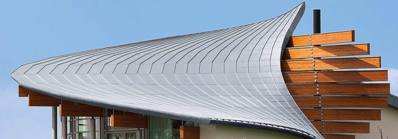

Предложения на рынке по титан-цинку, что и для чего!
Возможно применение в строительстве для всех типов зданий. Если говорить о кровле, то предлагается толщина материала в 0,70мм и 0,80 мм, для всех видов фальцевых и гонтовых систем с подконструкцией в виде вентилируемой деревянной обрешетки. Если использовать материал для фасадов, то предлагается материал толщиной 0,80мм, 1,00мм и даже 1,50мм. Данный материал подходит для абсолютно всех типов навесных фасадов с оцинкованной или алюминиевой основной, которая должна быть вентилируемой.
Титан-цинк подходит для любых климатических условий, выдержан по многим международным стандартам (перечислять не буду, это уже важно больше для спецов с критичным мнением):-)
Экологичность материала: не токсичен, не содержит вредных примесей, выделяющихся при пожарах. Ну, тут тоже состав нужно смотреть, условия использования, бумажки разные полистать...
Поставляться материал может в рулонах шириной 500, 600, 650, 670, 1000 мм. Стандартные листы - 1000х2000 мм. Возможны другие размеры, если вы сотрудничаете с производителем! Кроме того, тогда можно будет заказать и другие элементы, например, профили, кассеты, прочее!
Цена титан-цинка, или почем купить титан-цинк на рынке...
Продается он по-разному, но чаще можно встретить материал в листах и рулонах с ценой за 1 килограмм!
Несколько примеров:
• Декоративный перфорированный титан-цинк, лист 1000х2000 мм, предназначен для вентиляционной подшивки кровли, в качестве декоратива на фасадах, прочее. Цена около 73 евро!
• Классический вальцованный титан-цинк для кровли и фасада - около 5-7 евро/кг!
• Титан-цинк в рулоне патинированный серо-голубой, толщина 0,7 мм, ширина рулона 1000 мм - около 7-8 евро/кг!
сколько стоит кровля титан-цинк
По ценам, конечно же, стоит обращаться к производителям и дилерам. Но стоит понимать, что нельзя здесь просто считать свою крышу или фасад поквадратно. Тут будет фальц, и то, смотря какой, определит расчетные данные по количеству материала. Но еще и другие характеристики вашей крыши, требования, прочее. Поэтому стоит хорошо подумать, и, наверное, работать не самостоятельно, а с поддержкой специалистов.

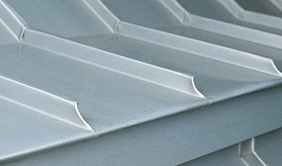

Преимущества титан-цинка или райнцинка!
• Прочный и долговечный материал;
• Натуральный материал;
• Удобный в работе;
• Строго равномерный, однородный цвет поверхности, которая получает изменения при длительном нахождении под атмосферным воздействием. Материал окисляется, патинирует. Вид, конечно же, становится очень крутым):-) Мне и медь нравится, но тут тоже интересный внешний вид получается!
• Упомянуть стоит и сам материал, то есть, по составу, и что это ему дает. Естественная антикоррозийность, а значит, если с неба не начнут сыпаться молотки, то долговечность действительно будет очень серьезной!!:-)
Цена/качество. Не уговариваю)) Просто говорю, что если есть возможность потратить деньги на подобную кровлю, то, видимо, стоит это сделать. Если долговечность 100 лет (хотя производителя заявляют в 1,5 раза больше), то посчитайте, сколько раз вам не придется менять крышу. За время проживания в доме, человек, в течении жизни, по идее, несколько раз меняет кровельное покрытие. Здесь достаточно установить один раз, и крыша будет в отличном состоянии служить даже тогда, когда в доме будут жить внуки и правнуки!! То есть, пересчитайте в деньги 4-5 замен кровли из металлочерепицы, других материалов, впишите частичный или капитальный ремонт хотя бы разок, и просто сравните с ценами на титан-цинк. Если бы я стоял перед выбором, я бы обязательно разбрасывал стоимость на срок службы!
У меня пока все. Дальше давайте общаться, кому тема интересна)) Спасибо за внимание!
