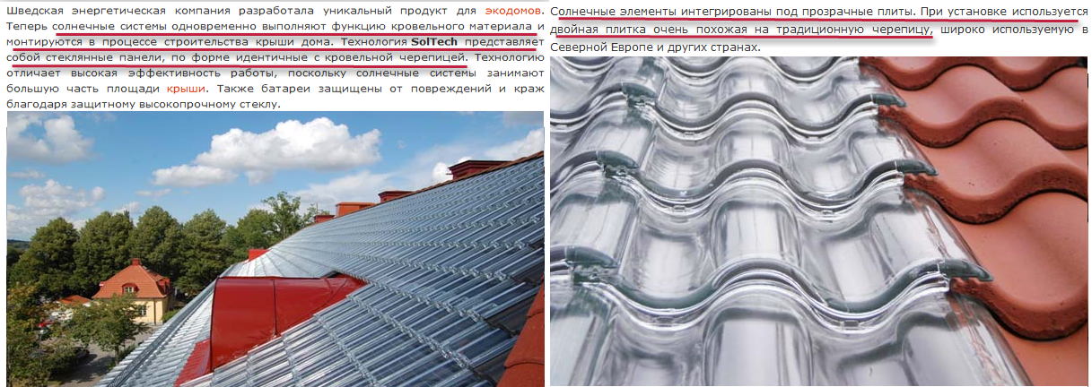

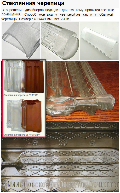

Некоторые виды стеклянной черепицы
Стеклянное покрытие кровли придает дополнительный источник света в мансардном этаже. Черепица может быть выполнена в традиционной форме или измененной. Способы укладки - аналогичные традиционной черепичной кровли. Кровельное стеклянное покрытие обладает многими замечательными свойствами - долговечностью, износостойкостью, стойкостью к атмосферным и температурным осадкам... к недостаткам можно отнести значительный вес и стоимость. Но это о традиционной стеклянной черепице…

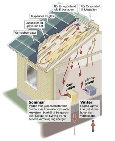

Технологии не стоят на месте и Шведская компания SolTech Energy, разработало новый вид стеклянной черепицы, используя ее как альтернативный источник энергии для отопления дома.
Солнечные элементы в виде традиционной черепицы
Уникальную систему отопления дома интегрировали в кровельную плитку, изготовленную из обычного прозрачного стекла. Стеклянная черепица монтируется поверх полотна черного нейлона, под которым выполнены вентиляционные отверстия. Прозрачность черепицы и черный цвет нейлона более эффективно поглощает тепловую энергию солнца.
уникальная система отопления дома SolTech
Принцип работы довольно прост. Воздух, под стеклянной черепицей нагревается и циркулирует за счет разницы температур и с помощью теплового аккумулятора нагревает воду, в системе отопления и горячего водоснабжения дома. Кроме того черный нейлон оживляет кровельную плитку, изготовленную из обычного прозрачного стекла. Покрытие дома из него обеспечивает крыше дома «ледяной» неповторимо красивый вид отличный от всего, что мы привыкли видеть.
