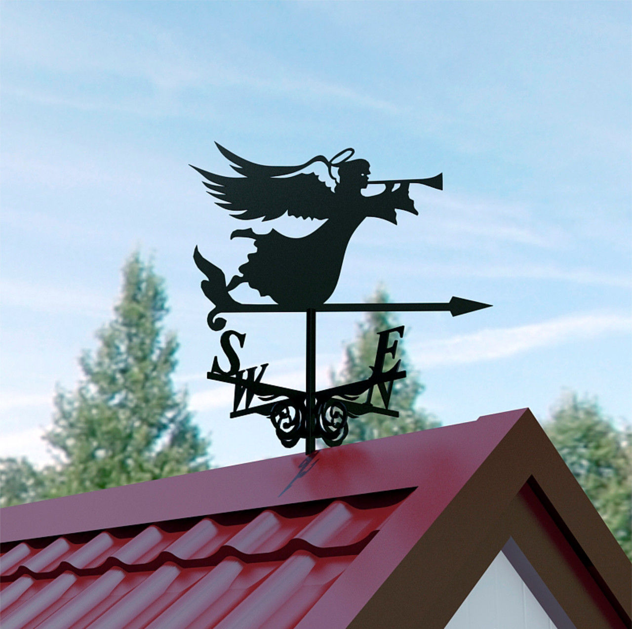

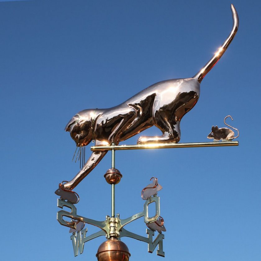

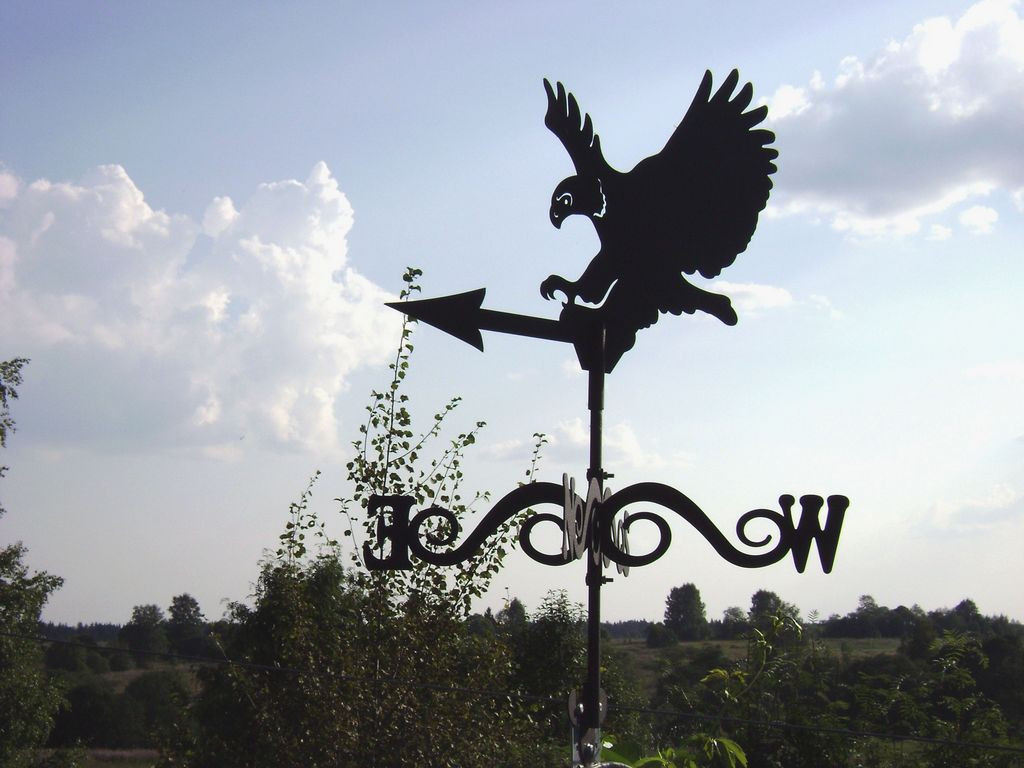

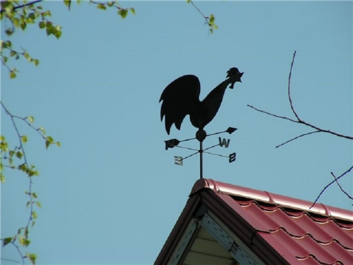

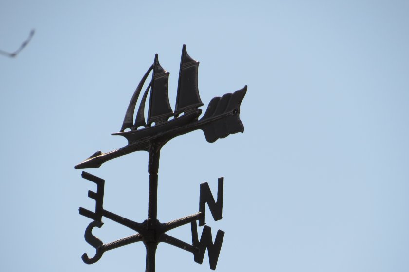

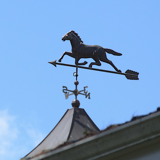

Флюгер - отличная идея для дизайна фасада и крыши. Никак не могу определиться, какой флюгер купить лучше: в форме, петуха, кота, ангела, коня или ещё какие-нибудь. По поводу установки не заморачиваюсь, вызову мастера.
