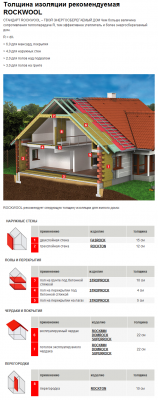

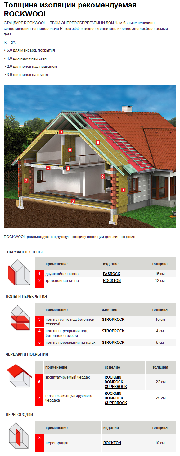

Фотографии утепленного домика для этого форума... и тогда можно заниматься расчетами и обсуждениями. А так это простенький PR - ход... Этим можно заниматься с любым родом занятий. Теперь насчет Роквул - Скрин с сайта компании
Толщина изоляции рекомендуемая ROCKWOOL
Смотрите сами, можно и в метр проложить слой, но это рекомендации компании.

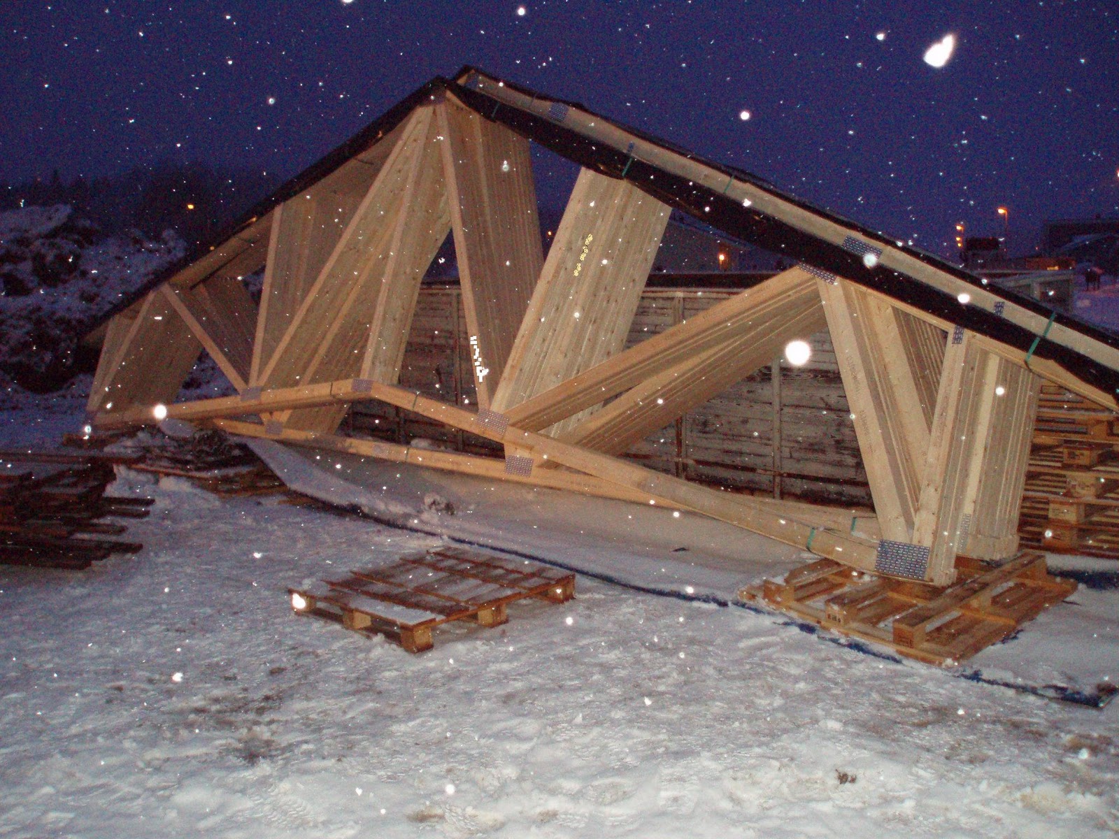

Обратите внимание на стропильные фермы. явно предназначены для задувки утеплителя

вот вид сбоку.

Aleksandr.Krupinov писал(а):Обратите внимание на стропильные фермы. явно предназначены для задувки утеплителя
В каком же домике такие стропильные фермы вы примените :?: и кто же вам сказал, что они(фермы) предназначены для задувки. :?:

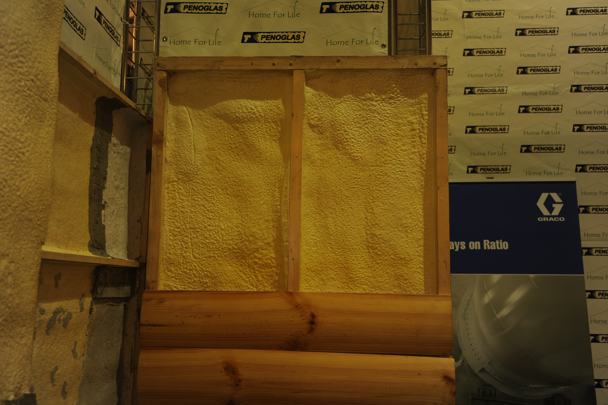

kinto писал(а):задувка жестким пенополиуретаном (ППУ)
я бы все-таки такие материалы оставил для промышленного строительства
панель с пенополиуретаном
..я бы все-таки такие материалы оставил для промышленного строительства...
Только по той причине, что стоимость утеплителя и работ высокая? Немного не соглашусь...
Мне пришлось только раз использовать эту технологию. Кровля из промышленного профнастила (высота ребер 85мм) какой-то рационализатор настелил с уклоном в 10-12% да еще посадил на "точечную) сварку. Было затекание на стыках листов по длине и местах сварки. С наружи места сварки заделали, но стыки по длине не получалось. Спасло положение только задувка жестким ППУ со стороны чердачного помещения. Получился тройной выигрыш- удалили протечку покрытия, утеплили, да еще и кровля "греметь" меньше стала. Иногда стоит идти на затраты.
