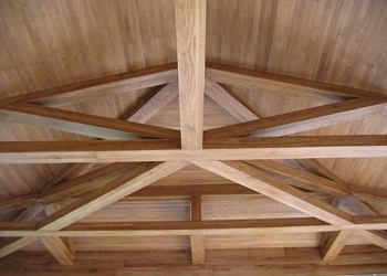

Проектировка деревянной крыши сельского здания требует особой тщательности, так как подгонка узлов крыши обычно требует сложной работы. Чтобы укрепить узлы деревянной крыши можно использовать зубчатые металлические пластины.
Комплект зубчатых пластин нужно подбирать, когда узлы будут готовы к сборке. Использование их снизит стоимость монтажа, сократит сроки его и затраченные усилия.
Зубчатые металлические пластины это листы, штампованные из оцинкованной стали, толщина которых составляет приблизительно до 2 мм, а шаговая ширина – 25 мм. После того, как пластины нужных размеров будут подобраны, узлы деревянных крыши
нужно уложить на горизонтальную поверхность и соединить воедино заготовленными пластинами.
Если вы выбрали такую технологию создания деревянной крыши, вам нужно будет прибегнуть к использованию специальной программы для проведения проектно-расчетных работ. Полученные данные нужно передать в специализированную мастерскую, в которой будет произведена штамповка зубчатых пластин. Хоть это и может показаться удивительным и неправдоподобным, технология эта значительно упрощает сборку узлов деревянных крыш сельских зданий.
