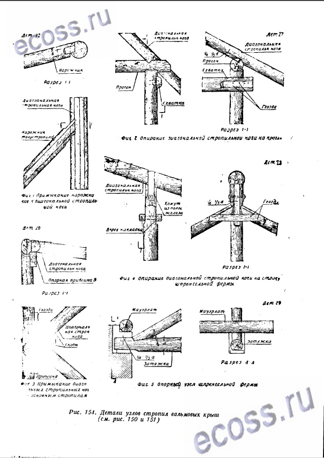

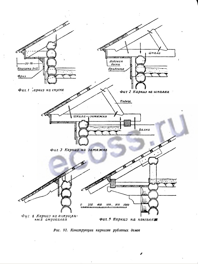

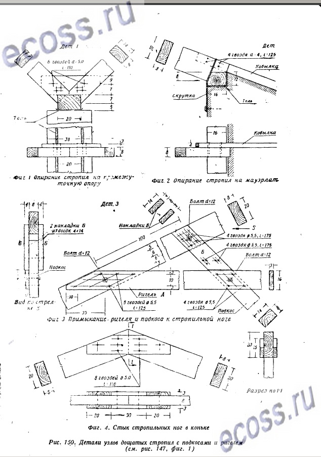

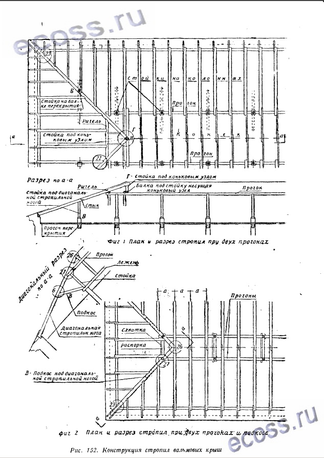

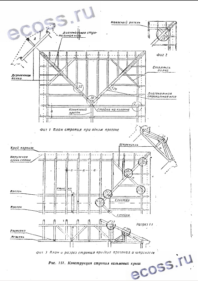

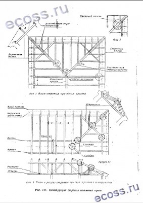

...для рукастых спецов "самостроя" несколько дополнений по вальмовой крыше, может кому-нить и пригодятся, а не пригодятся--не судите строго... 8-)
Добавлено после 3 минуты 24 секунды:
Pogarik писал(а):
Vladislav Istomin писал(а):.
классика вальма
