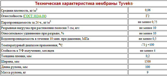

Эксперт писал(а):Самая лучшая ветрозащита основана на нетканых материалах, т.к. они обладают стабильно постоянным отверстием между волокнами по всему полотну. Ветрозащита должна эффективно удерживать влагу, но пропускать пар. Мировым лидером в ее производстве является фирма Dupont торговая марка ветрозащиты Tyvek
Полностью согласен наиьолее популярная и проверенная ветрозащита. Посмотреть ее характеристики можно в таблице :
