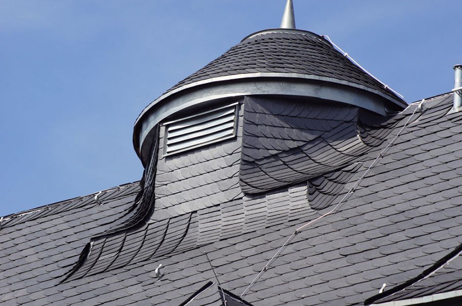

Самая дорогая кровля - сланцевая. Высокая цена обусловлена рекордным сроком эксплуатации - вплоть до полувека! Сланцевые кровли применялись в строительстве ещё в Средневековье, взять, к примеру, Букингемский дворец. Материал отличается прочностью и упругостью, не деформируется, устойчив к капризам погоды. Однако в виду нецелесообразности в частном строительстве редко используется.

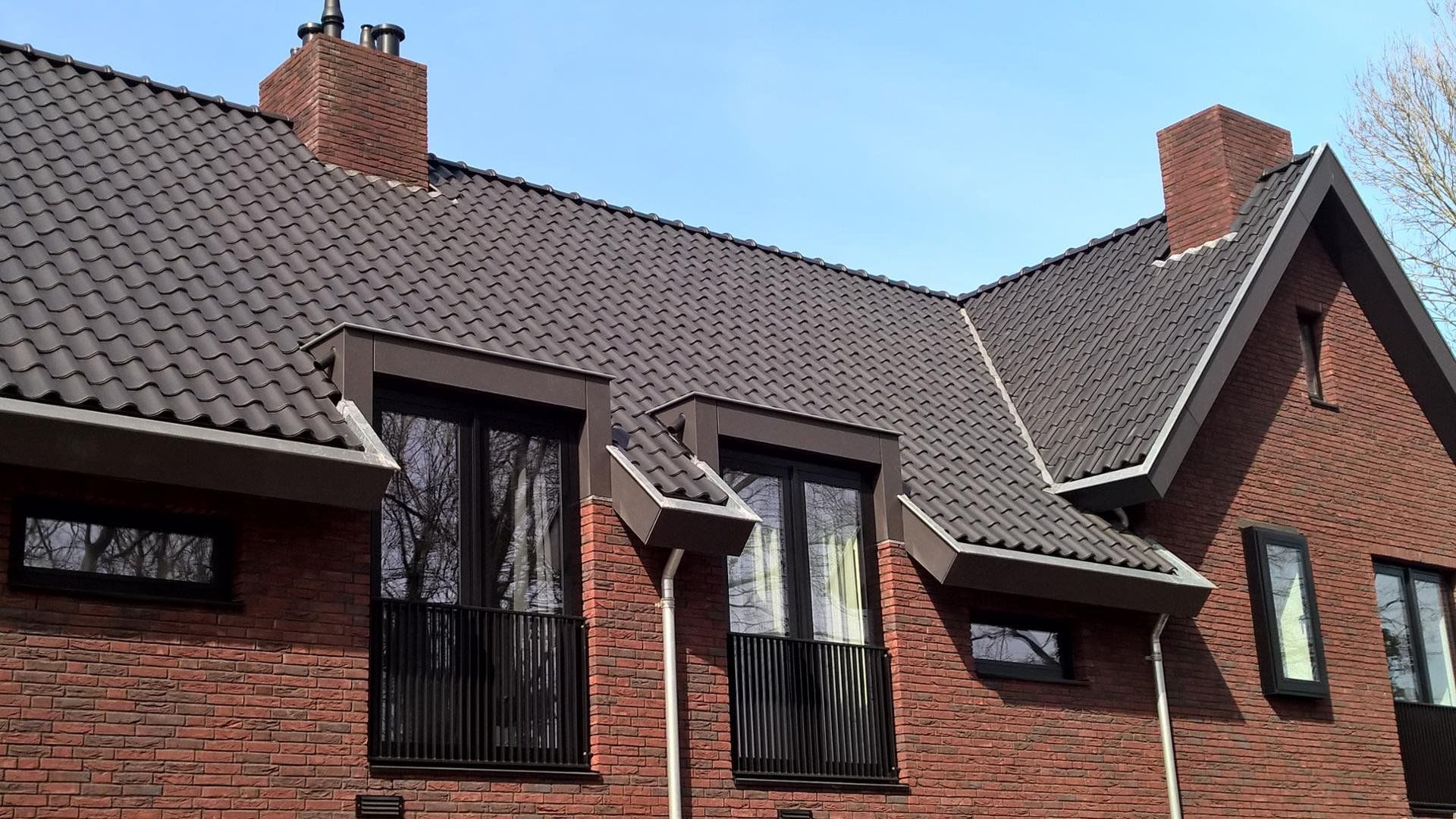

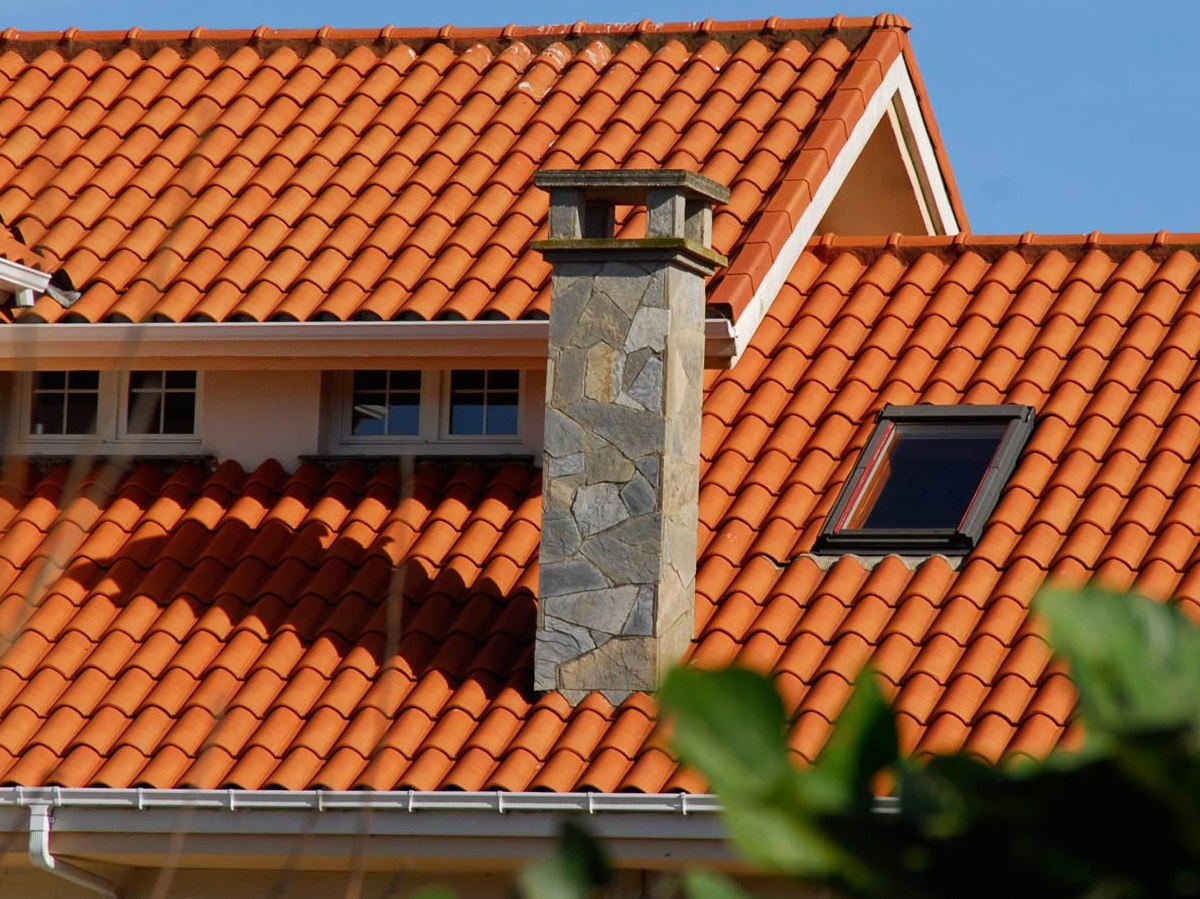

Самая классическая кровля - керамика. С ней строили дома 4000 лет в Древнем Египте. По сей день этот материал очень популярен на счёт устойчивости к температурным скачкам, низкой теплопроводности, длительной сохранности формы, цвета, защитных свойств,

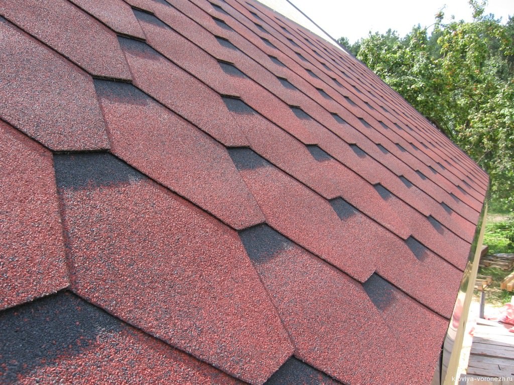

Самая мягкая кровля - битумная. В её основе - СБС-модифицированный битум, за счёт которого достигаются гибкость, устойчивость к усадкам, перепадам температур, смещению конструкции и эластичность кровли. Прочностью и защиту от повреждений обеспечивает стеклохолст плотностью 120 г/м2 Мягкие крыши распространены в Северной Америке, реже встречаются в странах Европы и РФ.

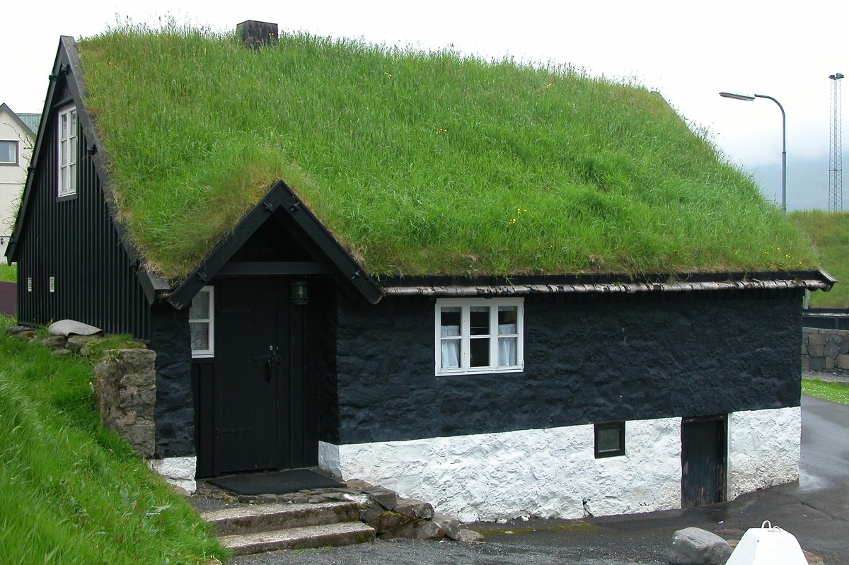

Самая "живая" кровля - травяная. Это старейший кровельный материал. Ведь ещё в древности люди покрывали крыши своих хижин травой, листвой, соломой. Зелёная кровля хороша для частного домостроения, так как является отдельной рекреационной зоной. В зависимости от толщины на ней можно обустроить газон либо посадить кусты и раскинуть клумбы.

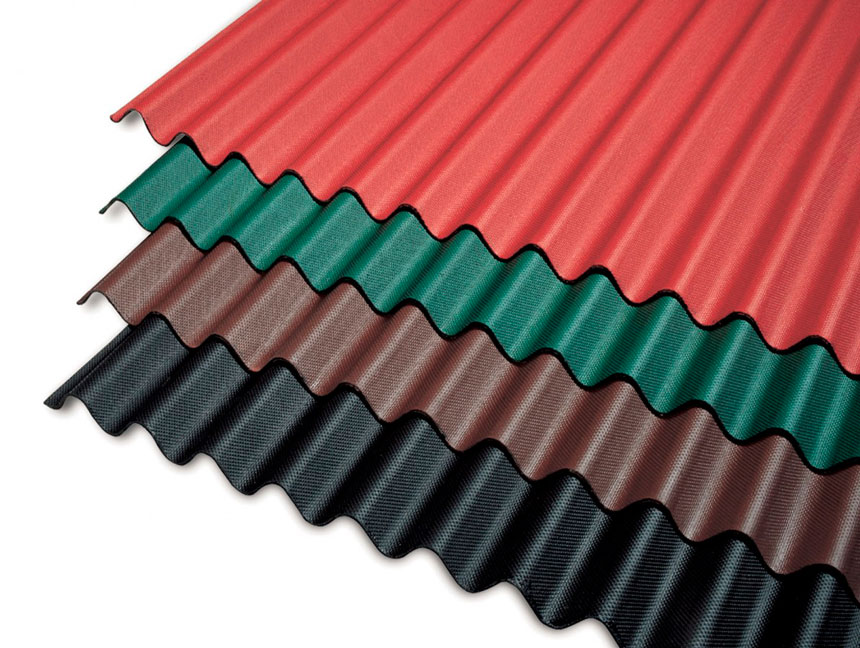

Самая дешёвая кровля - еврошифер. Название материала ассоциируется с классическим шифером, однако имеет меньший срок эксплуатации (до 30 лет). Среди плюсов - большой выбор оттенков, устойчивость к коррозии, крошению даже при долгом хранении. И, конечно, главное преимущество - низкая цена.

Супердолговечная сланцевая кровля
Керамическая кровля проверена временем
Битумная кровля - рекордсмен по эластичности
Травяная кровля - красивое и экологичное решение

Еврошифер в многообразии оттенков

Спасибо автору за интересный обзор! Только я не вполне согласен по поводу битумной крыши. Битум достаточно широко используется для обустройства кровли элитных домов и коттеджей. А срок службы материала - до 200 лет, то есть такой дом может передаваться через множества поколений, а крыше и сносу не будет. :)

Зелёная кровля - это нечто! Зелень на крыше так классно вписывается в окружающую среду, создаёт благоприятный микроклимат. Это, пожалуй, самая удивительная кровля из всех. Только вот можно ли обустроить её самостоятельно или лучше обратиться к мастерам? Может, кто знает?

Интересная обзорная статья, однако именно по причине долговечности и простоте укладки я выбрал битумную кровлю Технониколь.
Крыша моего дома имеет достаточно сложную геометрию, я взял Шинглас и доволен вполне.

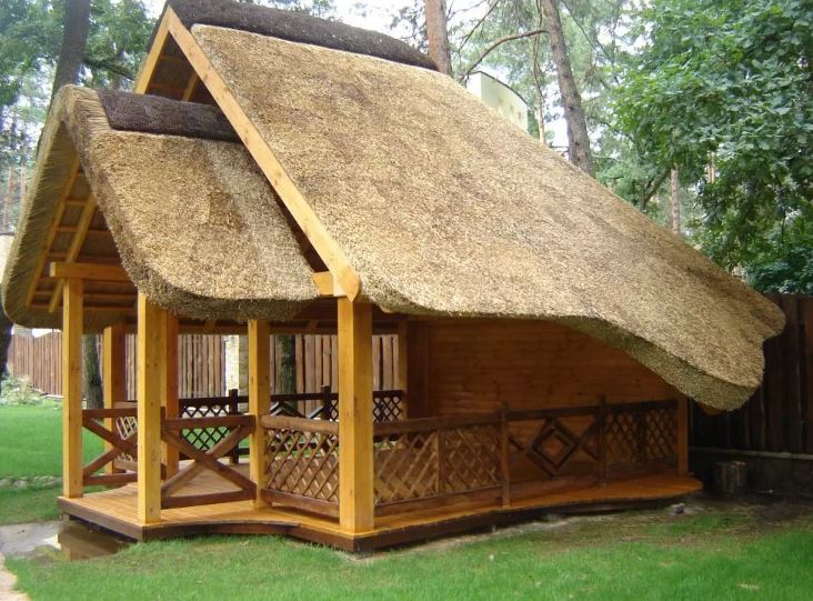

Спасибо автору за подробный обзор!
Какие плюсы и минусы у так называемой "камышовой" кровли?

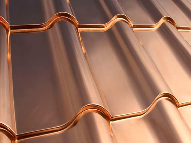

Самая дорогая - медная кровля
и о такой можно только мечтать. Говорят ее стоимость окупится т.к. срок службы 200лет. Посмотрев информацию о таком покрытии, кроме большой цены недостатков нет. Материал природный, укладка простая, цвет меняет до зеленого – супер и еще много, много достоинств. Видели такую кровлю на одном престижном коттедже, сияла на всю округу. Хозяин заметил, что кровля привлекает внимание и покрасил ее. Теперь только он знает, что она медная.

Jessie писал(а):Источник цитаты плюсы и минусы у так называемой "камышовой" кровли?
Добрый день. Это же очевидно. Минусы:
1.Вопрос пожарной безопасности.-достаточно одной искры, и сказка про трёх поросят станет реальной.Можно сделать пропитку и тому подобное, но та самая "Экологичность" ради которой и был сделан выбор камышовой крыши ,про неё можно забыть.
2.Вероятность порчи натуральной кровли грызунами и птицами.-это если не правильно уложили кровлю.
плюсы, я от себя оставлю только один:
1.Возможность использовать в строительстве кровель сложных конструкций.

Где-то я уже слышал эту историю про покраску медной крыши.
Да, у меди множество возможностей и одни сплошные плюсы. Но, цена кусает.

Глобус писал(а):Источник цитаты плюсы, я от себя оставлю только один
Кто же рациональность ищет в камышовых крышах - это стиль.

Крыши из растительных материалов хороши там, где нет нормальных кровельных покрытий (в джунглях). Камыш, солома, осока – бедняки раньше использовали на своих домах. Сейчас это ретро и используют их для декора, для капитального строения не подходит. Недостаток – горючесть, а пожар это очень страшно. Конечно, кто занимается таким видом кровли, утверждают что они не горят, т.к обработаны спец.составом. Может и не горят открытым огнем, но плавятся однозначно.

Эксперт писал(а):Источник цитаты Кто же рациональность ищет в камышовых крышах
встречаются такие уники. И видимо спрос есть, раз продают. Я вот и говорю, что минусов у такой крыши больше, хоть и перечислил ток два.
А, стиль - ну да, стильно конечно.. Красиво смотрятся в тур зонах шалаши с такой крышей, где можно купить мороженку да водичку. Сезонные.

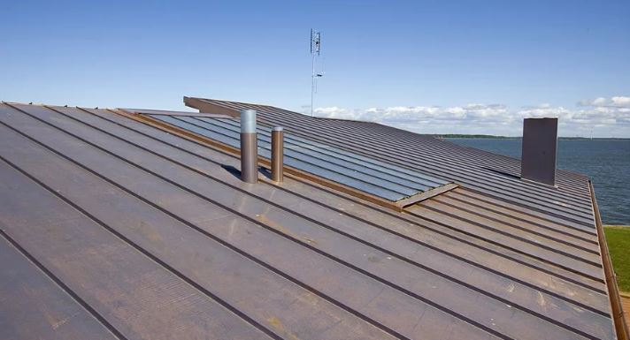

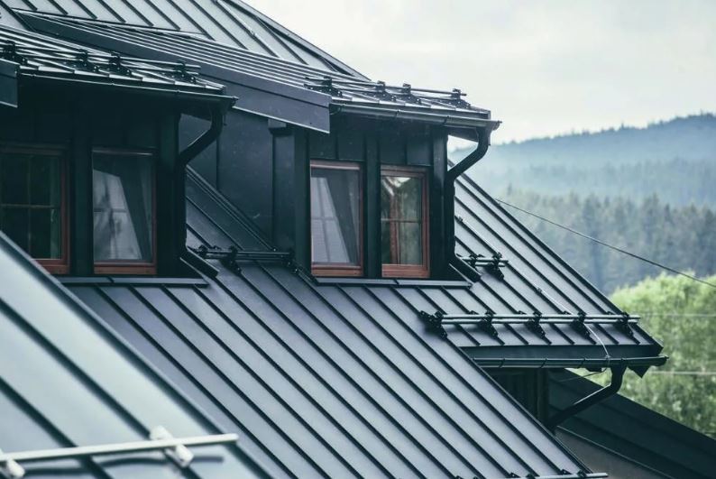

Престижное решение для применения на крышах со сложной геометрией – фальцевая кровля. Покрытие прочное, долговечное, надежное, водонепроницаемое. Кровля применима для крыш малым углом наклона. За счет фальцевого шва герметична. Обладает высокой пожаробезопасностью. Долговечна в эксплуатации. На гладкой поверхности не задерживается влага от дождя и снег. И все это исполняется из огромного количества видов применяемого металла, а также всевозможных его цветов.
медная фальцевая кровля

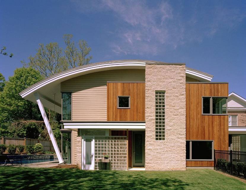

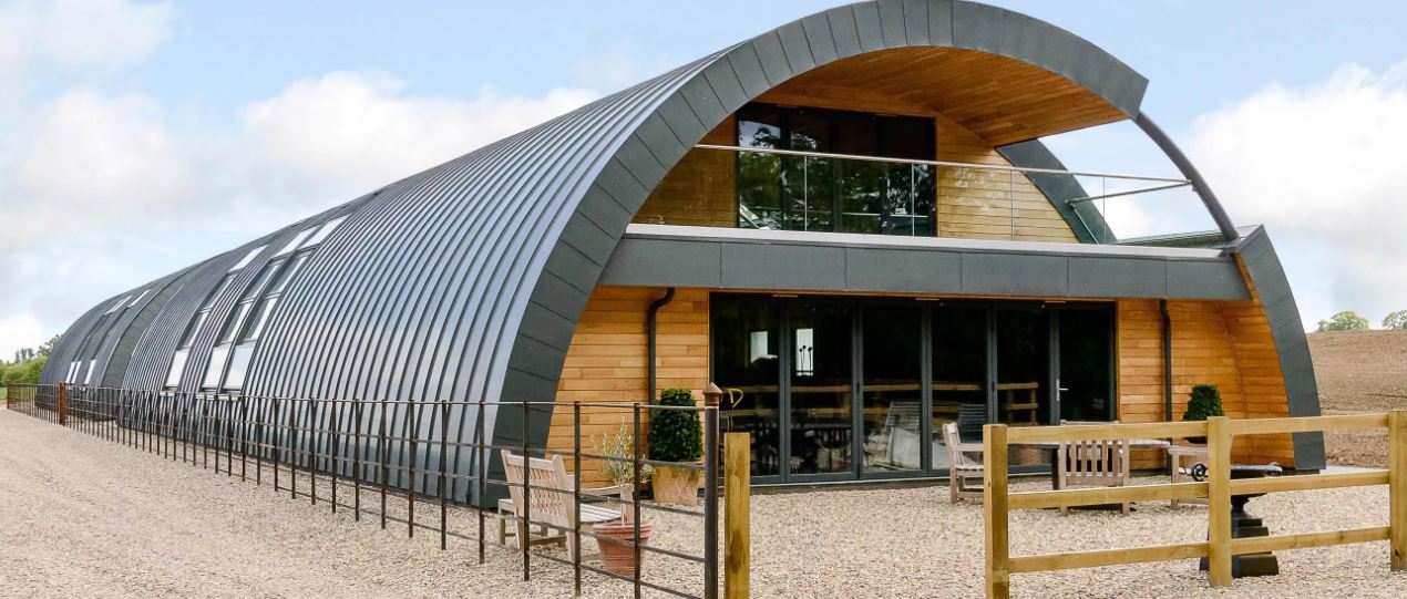

Оригинально смотрится Сводчатая крыша
- покрытая оцинкованной сталью, поликарбонатом, прозрачным шифером или стеклом.

Мне нравятся более выгнутые "активные" своды.
Покрыть такую конструкцию можно фальцем.

Jessie писал(а):Источник цитаты Какие плюсы и минусы у так называемой "камышовой" кровли?
О., если я не ошибаюсь, Щепакора продавала раньше камыш для кровли. Интересно, много ли у них покупали для кровли, либо не пошло?
