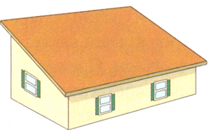

1. Односкатная крыша - это односкатный наклон кровли, перепад односкатной крыши может составлять от 5 до 60 градусов. В строительстве такой вариант крыши считается самым простым.
виды крыш частных домов.jpg (23.18 КБ) 13631 просмотр

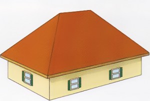

3. Вальмовая крыша - это кровля, собранная из четырех скатов, два ската имеют форму трапеции, два ската виде треугольника.
виды крыш частных домов.jpg (36.08 КБ) 13631 просмотр

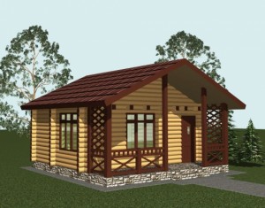

4. Полувальмовая двухскатная крыша - имеет вид двухскатной крыши, только торцы немного скошены.
виды крыш частных домов.jpg (17.24 КБ) 13631 просмотр

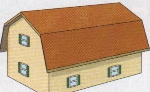

5. Ломанная двухскатная крыша (мансардная крыша) - это такой тип крыши, где на каждом скате имеет две плоскости. Под такими крышами создают помещения для жилья.
виды крыш частных домов.jpg (15.39 КБ) 13631 просмотр

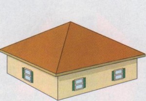

6. Шатровая крыша - такая крыша имеет четыре ската в виде треугольника.

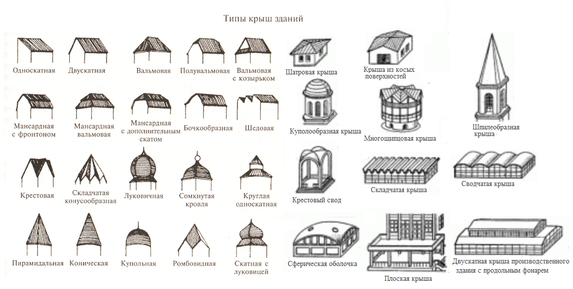

Выбор конструкции кровли зависит от множества факторов: от размеров, типов и назначения здания, архитектурного стиля, географического положения, атмосферных осадков и даже условий выполнения кровельных работы. Конструкции крыши самые разнообразные: плоские, одно- и двух- четырех скатные, сводчатые, куполообразные, арочные, шпилеобразные... Некоторые виды крыш показаны на схеме, но не все из них применяются для строительства частных домов.
Типы крыш зданий

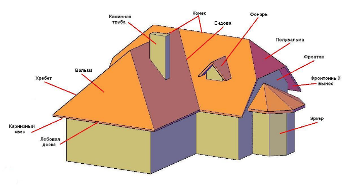

Для удобства, познакомитесь с некоторыми общепринятыми наименованиями крыши и элементов дома.
Наименование (терминология) элементов крыши дома.

kinto писал(а):Выбор конструкции кровли зависит от множества факторов: от размеров, типов и назначения здания, архитектурного стиля, географического положения, атмосферных осадков и даже условий выполнения кровельных работы. Конструкции крыши самые разнообразные: плоские, одно- и двух- четырех скатные, сводчатые, куполообразные, арочные, шпилеобразные... Некоторые виды крыш показаны на схеме, но не все из них применяются для строительства частных домов.
