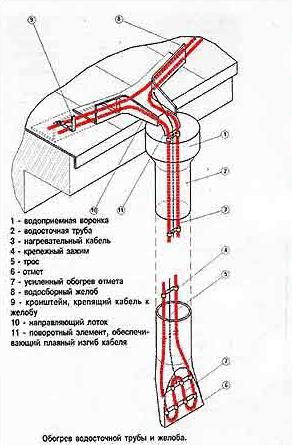

Тема: водосток
Система антиобледенения решает такую проблему. Вот наглядная схема на фото как она работает и выглядит внутри водостока

Тема: водосток
Leushin писал(а):Система антиобледенения решает такую проблему. Вот наглядная схема на фото как она работает и выглядит внутри водостока
..очередная хрень для теплых европ...зачем втюхивать заведомое стройгомно для наших условий ? :lol:
