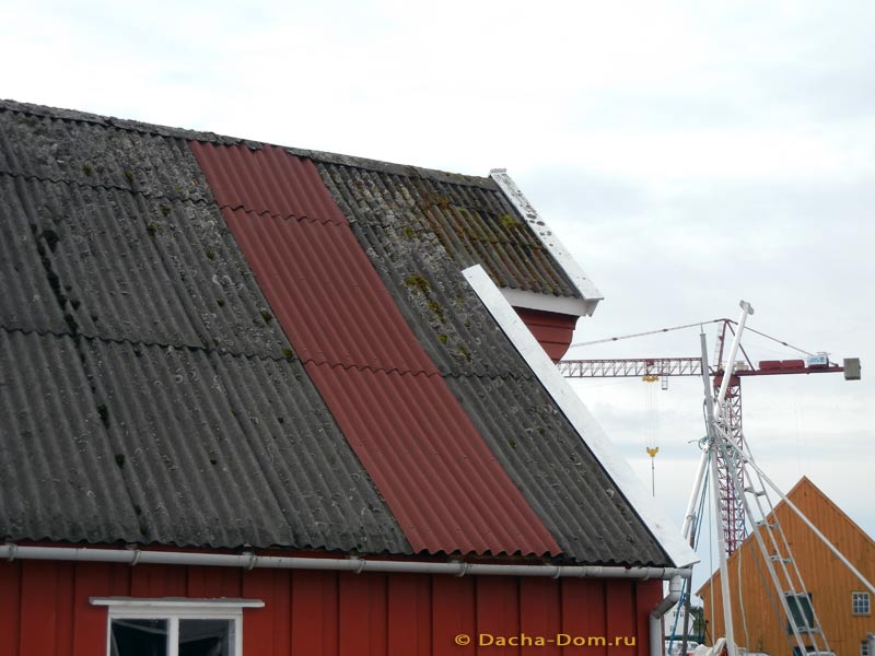

Внесу и я свою лепту. Когда я строил свой дом, и пришло время выбирать, какой же кровлей покрыть свою крышу, я недолго думал по этому поводу. Сначала, правда, я хотел заказать шифер, но моя жена стала меня убеждать, что лучше выбрать для кровли ондулин. Оказывается, этот материал ей порекомендовала подруга (они недавно покрыли крышу своего дома). Конечно, я сначала не стал ее слушать, но жена была настойчива, я уступил желанию жены, позвонил мужу подруги и попросил его объяснить мне, почему именно ондулин? Я рассчитывал, что у него не найдется точного ответа, не хотел я расставаться с шифером, но мужчина тут же перечислил несколько преимуществ этого вида кровли. Одним из основных оказалась отличная водоустойчивость. Материал не впитывает воду, а значит, можно не волноваться насчет грибка, микроорганизмов и бактерий, что является основным минусом шифера. Проверив эту информацию через интернет, нашел еще несколько не менее важных положительных характеристик, такие как: экологически чистый состав, ураганному ветру, устойчивость к большим нагрузкам (снегу), очень высоким и низким температурам, стойкость к климатическим условиям, и заказал листы из ондулина. О своем выборе я не жалею и сейчас! :!:
Согласитесь, разница есть!

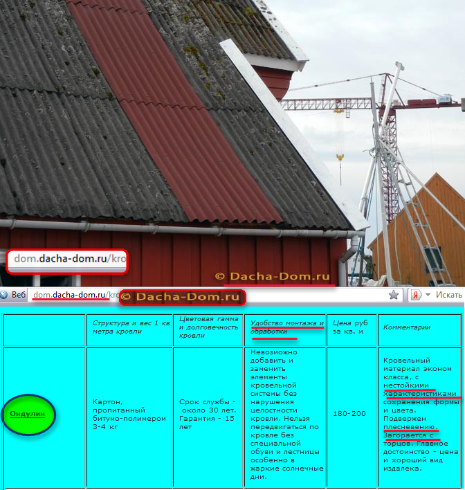

Фото взято с сайта, где совсем иные характеристики ондулина описываются. Посмотрите внимательно. Специально сделал скрин для сравнения.
Характеристика ондулина к НЕ ВАШЕМУ фото дома
Ондулин имеет свои положительные качества. Основное из них – цена и вес покрытия. Но это не ремонтyо пригодное покрытие - при ремонте требуетcя полная замена. Да и ветровые, снеговые нагрузки воспринимает плохо, подвержен плесневению... Вот и считайте сами: красоту, экономию, возможные удобства и расходы.

Вы чего? фото то я спер, просто показать, что и на вид разница есть!!

smetanka писал(а):Вы чего? фото то я спер, просто показать, что и на вид разница есть!!
Допустим, фото взято с официального сайта, хотя вам лучше покзать свою кровлю. Но на сайте, в характеристиках ондулина, еще написано: "Кровельный материал эконом класса... Подвержен плесневению… Достоинство - цена и ...вид издалека... " Вы же утверждаете:
smetanka писал(а):можно не волноваться насчет грибка, микроорганизмов и бактерий,... Проверив эту информацию через интернет, нашел еще несколько не менее важных положительных характеристик, такие как: ... ураганному ветру, устойчивость к большим нагрузкам (снегу), …
Ваши утверждения не совсем соответствует истине. Нагрузки ондулин выдерживает плохо – необходима сплошная обрешетка. При порывах ветра, (довольно часто) места крепления (места установки саморезов) прорываются, а покрытие не подлежит ремонту. Оценить ваш выбор вы сможете только через три- четыре года ...
