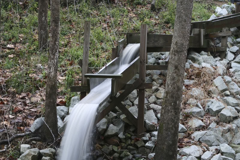

У нас в деревне сделан деревянный канал, ведущий прямо в пруд. Он построен примерно так же, как вы описываете свои водостоки.
Момент №1: Стыки все равно будут протекать. Мы уже перепробовали много способов герметизации стыков, но через какое-то время они снова начинают подтекать.
Момент №2: Эти деревянные конструкции очень тяжелые, и я не думаю, что одна лишь тепловая доска сможет длительное время держать такой вес. Если она и не сломается, то со временем непременно прогнется. Можно загнать саморезы не только в доску, но и в брусья обвязки, тогда конструкция будет надежной. Но тут появляется другая проблема – по саморезам вода сможет просачиваться в самое сердце дома, вызывая гниение бревен.
Момент №3: Современный обработанный пиломатериал может покрываться ржавчиной, поэтому необходимо использовать специальные крепежи. Если не потратить целое состояние на крепеж из нержавейки, то со временем Вы увидите настоящие ржавые подтеки на водостоках. И ещё один момент: основная масса досок толщиной 50 мм не предназначены для контакта с землей, и поэтому не долго смогут выдерживать постоянный контакт с влагой. Если в водостоках будет оставаться вода, то доски начнут гнить намного раньше, чем вы предполагаете.
Покажу фотку деревянного канала, который выстроен у нас в деревне.

kaleos писал(а):У нас в деревне сделан деревянный канал, ведущий прямо в пруд. Он построен примерно так же, как вы описываете свои водостоки.
..коллега у вас целый водоканал, в нем применяются чуток иные конструктивно-технологические приемы ближе к лодочно- бондарным и служат они также долго, но при правильном монтаже и эксплуатации ( в селижаровском районе на одном известном святом источнике деревянный канал служит уже почти 100 лет, там же при монастыре есть сухой моренный дуб с охранной грамотой ПЕтра-1, но это уже другая история))...речь в топе о водостоке кровельном, там технологии ближе к поильным-кормушкам деревянным...

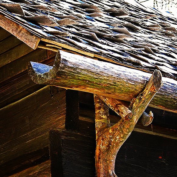

Деревянные водостоки так популярны на Западе в связи модой последних лет на всё "натуральное и экологичное". Мне водостоки из дерева кажутся дикостью, даже то, как они выглядят.
