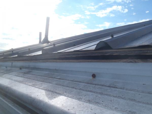

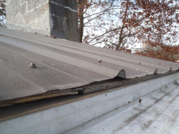

Мы собираемся купить дом, у которого есть определенные проблемы с крышей. Может мне кто-нибудь подсказать, какой детали не хватает, из-за чего стала вздуваться фанера под металлическими листами? Мы сейчас даже не знаем, что с этой крышей сделать, поэтому собираемся либо просить хорошую скидку на дом, либо присматривать другое жилье.

Листы профнастила слишком короткие, нет гидроизоляции, нет капельника, фанера никак не крепится по краям крыши, нет резиновых прокладок на крепежах, нет гидроизоляции или хотя бы рубероида под фанерой…. Я, конечно, не кровельщик, поэтому могу в чем-то ошибаться….

Практически все уже было озвучено. Кроме всего прочего, крепеж находится в неправильном месте. Крепеж устанавливается на плоскую часть профлиста, а не на высокую волну. По большей части на саморезах есть резиновые прокладки, но всё остальное – это, конечно, серьезные нарушения любых технологий….
Такой тип профиля должен крепиться двумя саморезами на плоской стороне, с расстоянием между крепежами около 5 см. И так по всей высоте крыши. Вообще, судя по фотографиям, на крепеже пытались сэкономить и поэтому при сильном ветре кровля, скорее всего, поднимается.

...резиновыве прокладки через 5-6 года разрушаются от холода ...

Согласен с предыдущими мнениями.
Тут единственное решение – разобрать кровлю до стропильной системы и всё переделать заново.
Кто-то пытался сэкономить, поэтому выбирал дешевый профиль и использовал так мало крепежей.
Наверняка в тех местах, где установлены саморезы, крыша постоянно протекает.
Без полной замены кровли я вообще не вижу никаких вариантов её как-то «починить».
Даже труба на заднем плане выглядит так, будто с ней тоже возникнут определенные проблемы. Такое чувство, что трещины в штукатурке были замазаны герметиком, а не раствором.

Можно попробовать открутить саморезы по нижнему краю крыши и установить под кровлю капельник – прямо по всему нижнему краю. Это поможет решить самую большую проблему – вода не будет попадать на фанеру. Установить дополнительный крепеж на всю крышу не так уж сложно, поэтому вы справитесь с этим самостоятельно, и при этом закрепите металл на месте.
Конечно, устанавливать гидроизоляцию уже слишком поздно. Исключение – если вы уберете весь металл и уложите гидроизоляцию как положено.
Еще я не понимаю, почему фанера никак не крепится к крыше. Вы осматривали крышу со стороны чердака?
Я не могу сказать, что это дешевая крыша, но работу действительно можно было выполнить намного лучше!
