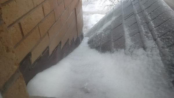

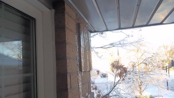

Прошлым летом мы переделали крышу на веранде, а сегодня я обратил внимание, что по кирпичной стене между крышей дома и веранды стекает вода, и тут же намерзают сосульки. Из-за чего это возникает?
Возможно, на крыше скопился лед, и теперь вода не может стекать вниз, а скапливается у стены и стекает в имеющиеся отверстия. Возможно также, что вода попадает внутрь софита рядом с водостоком, а потом растекается по всей внутренней поверхности софита, вытекая из мест крепления софита к стене.

Если с внешнего края стены кровельная плитка слишком короткая, то вода может легко попасть под отделку софита. Хотелось бы увидеть фотографию верхней части крыши, а также общий вид веранды со стороны двора – чтобы мы лучше поняли конструкцию крыши.
Вполне вероятно, что строители тут не при чем. Они могли сделать всё абсолютно правильно, но из-за того, что на крыше намерз лёд, вода стала просачиваться вниз по стенам. Но всё же лучше, чтобы кто-то из специалистов посмотрел состояние крыши и отделки. Может быть, проблема всё же кроется в установке, и её можно легко исправить. Мне кажется, тут нет ничего серьезного – какой-нибудь мелкий недочет.

Да, очень бы пригодились фотографии верхней части крыши. Это позволило бы отбросить целый ряд возможных причин протечки. Фотографии края крыши, затем, если есть мансардное окно или второй этаж, то фотографии этих частей дома, ещё фото того, как крыша веранды соединяется с крышей дома. Причин может быть много: плохо герметизировали стык одной крыши с другой, отсутствует фартук, намёрзло много льда, какие-то проблемы с краем крыши, из-за чего вода попадает под софит. Может быть, плохо закреплены водостоки, плохо закрыты софиты, ветром поднялся край кровли…
Если дом двухэтажный, то, может быть, есть проблемы с креплением крыши веранды к стене дома – скажем, отсутствует фартук или неплотно установлена кровля.
Я давненько не занимаюсь ремонтом крыш, но у меня много вопросов к качеству кровельной плитки, и почему все рабочие кромки так вспучены. Это слишком серьезные повреждения для крыши, которая была установлена полгода назад. Вообще, лучше было бы использовать такой материал кровли, на который не намерзает такое количество льда. В данный момент вода (снег) беспрепятственно попадает под кровельную плитку, замерзает, размерзает, свободно передвигается по всей поверхности софита и, естественно, капает на стену. Коньковая вентиляция имеется на крыше? Конечно, снег в углу между домом и крышей не позволяет увидеть особенности конструкции, но вообще-то там должен стоять желоб, по которому вода стекает вниз – к водостокам, а не по стене.
Что это? Конечно, нужно вызвать тех мастеров, которые работали над строительством крыши. Вся проблема в намерзании льда. Это не их ошибка, что крыша выглядит такой изношенной, но уж на таком небольшом участке можно было бы позаботиться о качественной изоляции всех швов и стыков. Подозреваю, что слабым звеном тут всё же является фартук, который неправильно крепится к кровельной плитке. Но мы этого не видим из-за снега на крыше.
