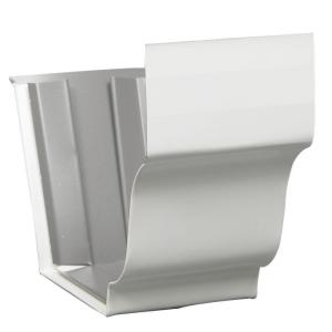

Самая большая проблема, которую я видел на стыках желобов (а в век бесстыковых желобов – на углах), - это отсутствие надежного крепления, которое бы не давало желобу двигаться. Как только конструкция начинает двигаться, моментально ломаются все стыки.
Сейчас есть удобные детали водостоков, которые называются скользящими соединениями. Они устанавливаются прямо поверх стыка между углом и водостоком при помощи либо герметика, либо даже шурупами. В твоем случае это должно помочь, хотя есть у них один недостаток – быстро выходят из строя. Есть еще просто соединительные детали, но они вряд ли решат проблему протечек. При использовании скользящего соединения получается прочное крепление и со стороны угла, и со стороны прямого водостока. Он, кстати, помогает надежно закрепить конструкцию, чтобы при ветре или сильном дожде стыки желоба не двигались.
Конечно, это дополнительные 150-200 рублей расходов и кропотливая работа. Если будешь кого-то нанимать для этой работы, не удивляйся, если они даже не будут знать о подобном креплении, или решат, что оно не нужно, так как есть «нормальный» стык. Перед его установкой не забудь вычистить старые слои герметика и хорошенько прочистить желоб от мусора.
Я сейчас хочу установить его на все углы водостоков. Некоторые крепятся очень плотно, и я надеюсь, что проблем с протечками у меня уже никогда не будет.
Вот как я их устанавливаю:

Устав подниматься и спускаться по лестнице высотой 6 метров, я забыл нанести герметик на один из углов, и в первый же дождь он стал подтекать. Но с тех пор я не видел, чтобы оттуда шла вода.
вот соединение, о котором я говорю

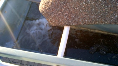

Протечки не нашёл, но грязи было много
Итак, я всё же взобрался на второй этаж, и даже смог сфотографировать угол водостока планшетом. А ещё я захватил бутылку воды, чтобы проверить надежность стыка.
Обычно на моей крыше не собираются листья и ветки, но в желобах было ужасно много грязи, которую видно на фото.
Когда я налил в угол воду, я ожидал увидеть пузырьки воздуха и протечку, но ничего не было. Однако вода скопилась в углу и до сих пор не стекает вниз по водостоку. Получается, что мне не нужно тратить время и деньги на ремонт стыков, необходимо просто тщательно прочистить все желоба.
Как это можно сделать самостоятельно? Но чтобы безопасно и эффективно (повторюсь – это второй этаж, падать будет больно).

Если нет протечки в самом желобе, проверь заднюю стенку водостока. Она должна плотно крепиться к обратной стороне водослива или капельника, чтобы нельзя было увидеть задний верхний край желоба. Если ты видишь его, значит, дождевая вода может попадать за желоб и капать с его обратной стороны.
Что касается очистки, есть специальные телескопические насадки на шланг, которые похожи на высокий гусак кухонного смесителя. Они используются как раз в том случае, если ты не можешь подняться на крышу и вычистить все сверху. По идее, желоба не должны быть кристально чистыми, там просто не должно быть листьев и другого мусора, препятствующего стеканию воды.
