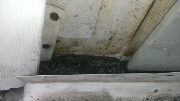

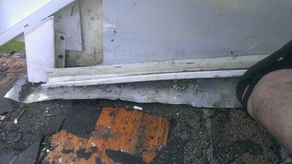

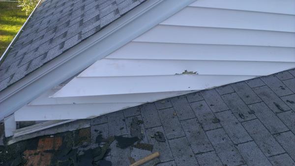

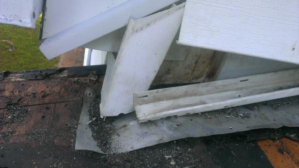

Я планирую заменить кровлю на гараже, но столкнулся с проблемой в той части, где крыша гаража встречается со стеной дома. Фактически, я пока не придумал, как лучше отделать стыки. Дом отделан виниловым сайдингом. Похоже, что тут установлен один длинный нащельник, затем – старая мягкая кровля и потом в щели залит герметик.
Собственно, мой вопрос заключается вот в чем: как лучше отделать место стыка с домом?

Я бы сначала убрал весь сайдинг, установил новые уголки-нащельники вдоль той стены, так как крыша отделана мягкой кровлей, затем поверх уголков и на всю стену уложил кровельный картон. А еще лучше приобрести рулон самоклеющегося строительного картона и приклеить его к уголку и стене.
Если имеющийся металлический уголок находится в хорошем состоянии, оставь его на месте, но поверх него на стену установи кровельный картон так, чтобы картон шел внахлест.
Сайдинг можно будет установить повторно, как только закончишь работу над уголком. Имей в виду, что с крыши стекает очень много воды, поэтому высота нащельника должна быть достаточной, чтобы вода хорошо стекала вниз.

Кто-то устанавливал кровлю с нарушением технологии.
Во всяком случае, я не вижу ступенчатых уголков, которые здесь явно необходимы.
Да, и ещё мне показалось, что ты собирается устанавливать кровлю снизу вверх. Начинай отделку сверху, а не снизу.
Г-образный канал должен быть расположен примерно в 3 см над кровлей, а не так близко, и уж точно не вплотную к ней.
По краю крыши не вижу желоба, который бы направлял дождевую воду к водостоку.
Попробуй зайти на сайт производителя сайдинга – там наверняка есть подробная инструкция по установке этого материала.

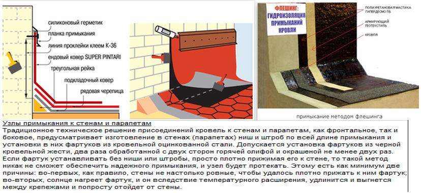

Полностью согласен с мнением Эксперта При строительстве у вас не выполнено примыкание кровельного поркытия гаража к стене дома, а просто прикреплены монтажные планки конструкции сайдинга...
:? Не важно, чем отделан фасад, в первую очередь необходимо выполнить узел примыкания мягкой кровли к стене дома. Посмотрите некоторые из "классических" вариантов узлов примыканий и аргументацию их устройства...
варианты устройства узлов примыканий кровельного покрытия...
В интернете можно просмотреть иные варианты. Но узел примыкания мягкой кровли должен быть выполнен вне зависимости от того, что стена дома отделана сайдингом. Сайдинг не обеспечивает герметичность узла примыкания – это вентилируемая отделка фасада(участка стены, фронтона) и в этом углу будет накапливаться влага, что видно на ваших фотографиях.
В вашем случае необходимо «вскрытие» мягкой кровли, устройство узла примыкания,восстановление кровельного покрытия гаража и по окончании работ на кровле - восстановление сайдингового покрытия стены.

Спасибо за ответы… Под нащельником был слой рубероида. Что касается снятия сайдинга – я делаю это впервые, поэтому, возможно, делаю что-то неправильно.
Так, значит, я сниму и сайдинг, и канал.
А как убрать гудрон с крыши?
И по поводу уголков вдоль стены – там, где крыша встречается со старой деревянной обрешеткой, верхняя часть уголка не будет прилегать вплотную к стене. Это серьезная проблема?
Наконец, я бы хотел установить на крышу полимерную мембрану. В какой последовательности мне стоит всё это делать?

Я очистил половину крыши и вычистил угол, где крыша встречается с домом.
Самое сложное, с чем я столкнулся – это попытка установить полимерную мембрану самостоятельно! Я испортил почти половину рулона… В связи с этим у меня возникло два вопроса:
1) Какая вообще технология установки этой мембраны?
2) Можно ли устанавливать тонкие полосы мембраны, а затем накладывать одну на другую? Установка внахлест намного облегчила бы всю работу.
