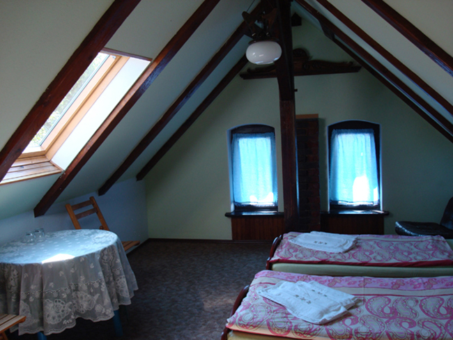

жилая мансарда

в таком стиле нравится жилая мансарда

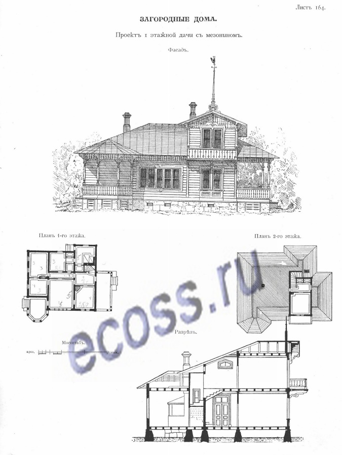

..сейчас строим известному Заказчику каркасный дом. За час перед началом стройки отговорил его от мансарды...аргументация: мансарда ,это для бедных и неизвестных, даже у французов (Мансард французский архитектор, который и придумал эту чепуху) жили нищие студенты и "творческие неудачники" (тщеславие) , да и участок 60 соток , есть где развернуться нормальным одноэтажным барским домом с мезонином (мезонин для отстреливания из пулемета максим по непрошенным комбедам и разбойникам), последней каплей уговора был показан базовый Проект от 1875 г "Загородный дом с мезонином"(см. эскиз)...дом получается 26 м х 12 м...мезонин по оси дома площадью 90 м2 -склад для боеприпасов :(:-)) ) :lol:
базовая красота из раньшего времени

Однажды в Польше ночевала в придорожном отеле в явно в переделанной мансарде - все было замечательно, кроме собственно очень низкого потолка, но все равно смотрелось так уютно, что будь у меня возможность, я бы что-то такое хотела иметь.
Но вот сколько ни смотрю фотографий, мне кажется, что сделать даже если не точно такое, но подобное - это ведь в хорошую копеечку выльется. Но красота, что и говорить.
