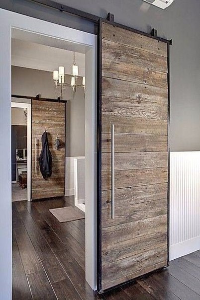

Вот, например, двери для лофта. Много какие примеры можете просто через раздел Картинки в поисковиках посмотреть... но, понимаете, тут ведь и собственный вкус что-то значит. Например, двери могут не особенно вписываться в стиль, но если они вам очень нравятся, то вы 100% купите их, чем те, которые наиболее подходят. Ведь жить вам, а не какому-то дизайнеру, который будет вам указывать на ошибки))
двери лофт

Представленные на фото в вашем сообщении двери очень классные. Мне кажется, что такого плана двери подходят под практически любой современный интерьер. Наполнение дверей ведь можно сделать разное. Например, насколько я понял, у вас на фото там доска деревянная в металлической раме. А можно ведь более облагороженный, другого цвета материал, с тем же стеклом и прочее.
В общем, ваша мысль понятна, и мне нравится приведенный пример!

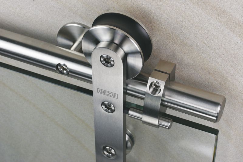

Есть неплохие системы GEZE, Германские вроде как)) Закрытого типа система, которая выдерживает порядка 80 кг, стоит сейчас около 6000 рублей. Как видите, дешевле в 3 раза и более. Но это закрытая. Не то немного))
Систему GEZE Rollan 40 простенькую можно взять в районе 3000-4000 рублей. Но это то же, только в профиль))
Вот еще, к примеру, комплект системы для стеклянной двери - Комплект T-OFF Glass - 28000 рублей)) Из этой же серии есть комплект готовый за 190 000. Это жесть просто, но правда, как она есть.

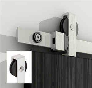

Вот вам хорошая система раздвижных дверей:

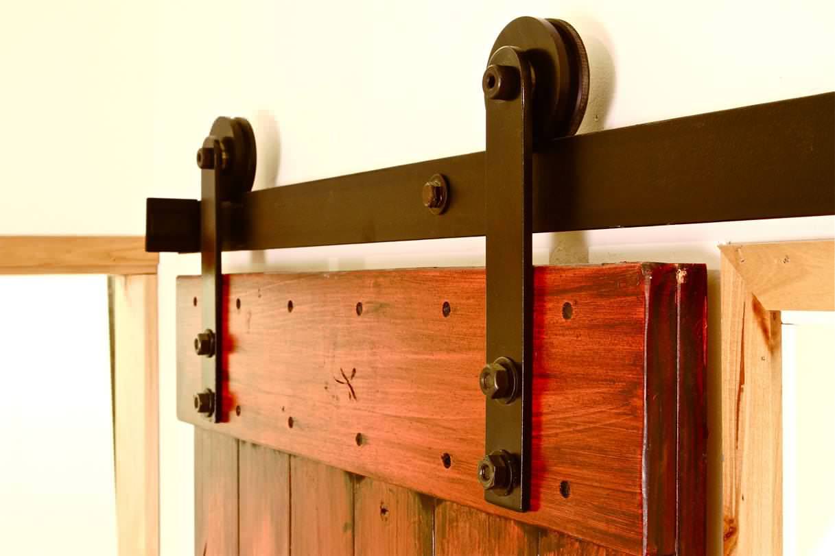

Ну, или вот, уже с ценником снова и тоже неплохая:
Механизм раздвижной двери система Shariot 15.901
Это механизм раздвижной двери система Shariot 15.901 - полотно возможно 60-90 см, толщина до 4 см, вес до 60 кг! Цена от 16 до 18 тысяч, в зависимости от цвета!
