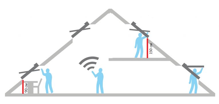

Rainoff писал(а):Источник цитаты Думаете? А чем мансардные окна лучше? Я же говорю, мне лишь для проникновения света нужныМожет посоветуете что?
Мансардное окно будет давать хороший обзор и много света если оно располагается между 90 и 220 см от пола. Такое возможно, если крыша низкая.
Высокое окно в крыше под потолком будет представлять из себя световой люк. Света в помещение попадёт не много. Для открывания понадобится стержень или автоматика.

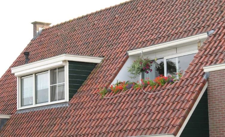

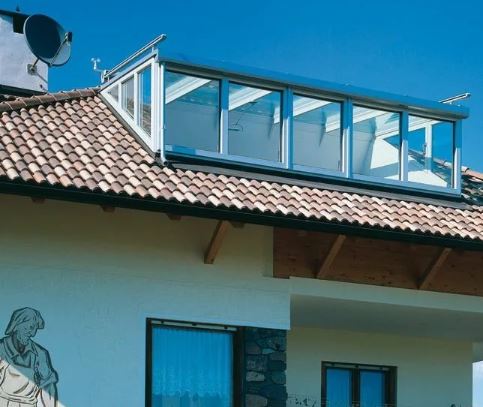

Глобус писал(а):Источник цитаты Мне нравятся мансардные окна с выходом на балкон и вертикальные
Вертикальные мне тоже нравятся больше всего. Они намного удобнее в использовании. Смотрятся гармонично, выглядят как часть стены или кровли, не портят внешний вид дома.

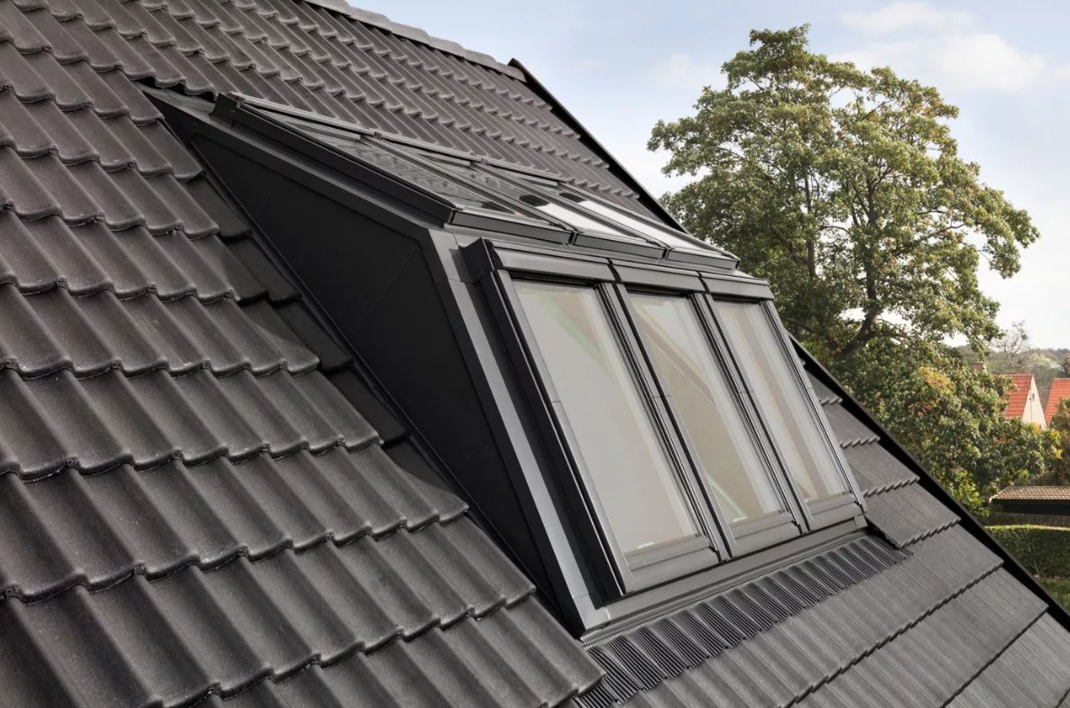

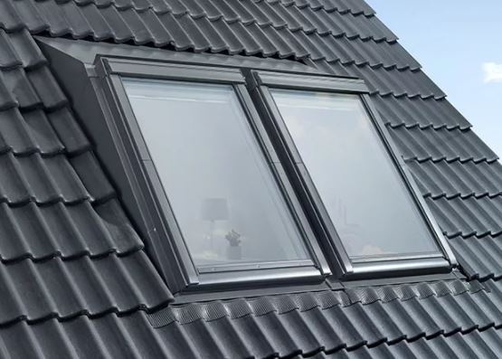

Для тех у кого почти плоская кровля 10-12 или кровля с малым уклоном (до 30 градусов) разработан специальные "рамы" которые увеличивают угол установки мансардного окна до 15 градусов, относительно кровли, обеспечивая минимально необходимый для нормальной работы мансардного окна угол.
