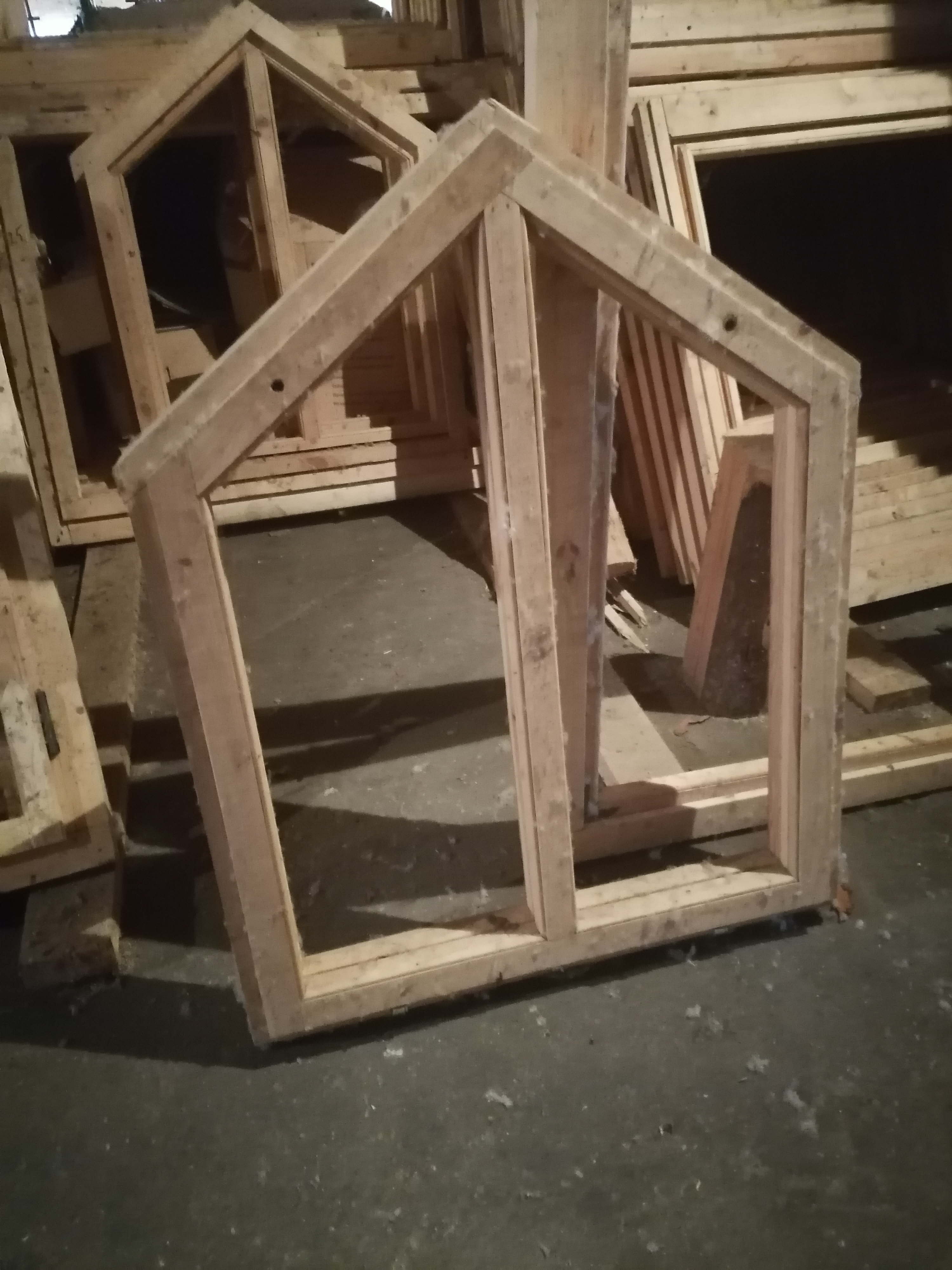

Тема: Виды мансардных окон
А мы раньше в строительстве использовали вот такие
деревянные мансардные окна

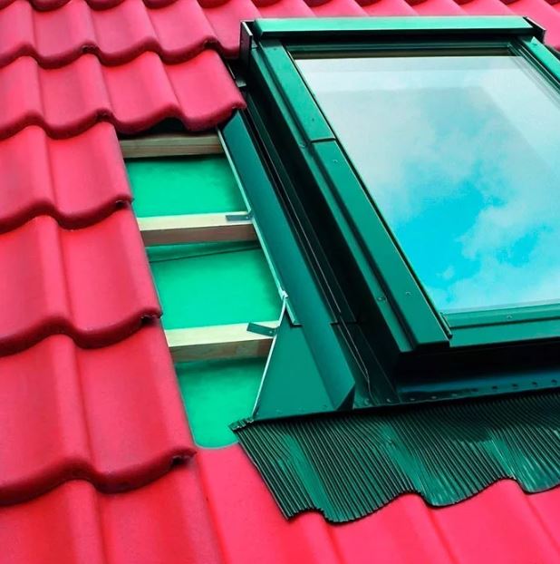

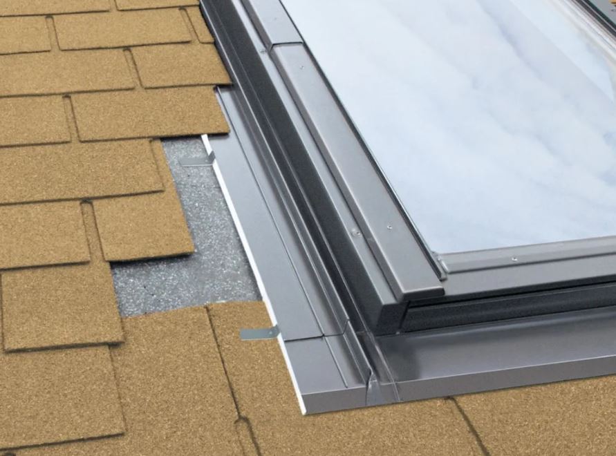

Bagirov писал(а):Источник цитаты Подскажите, есть отличие в мансардных окнах для крыши из металлочерепицы и крыши из битумной черепицы?
Оклады наклонных мансардных окон значительно отличаются в зависимости от определенного типа кровли:
Оклад для гибкой черепицы:
Оклад для металло-черепицы:
Отправлено спустя 4 минуты :
Правильный выбор оклада гарантирует, что соединение окна с крышей будет прочным и герметичным, вероятность протечек сведена к минимуму.
