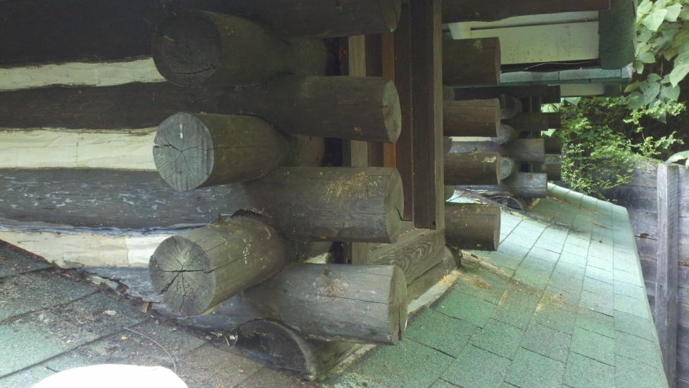

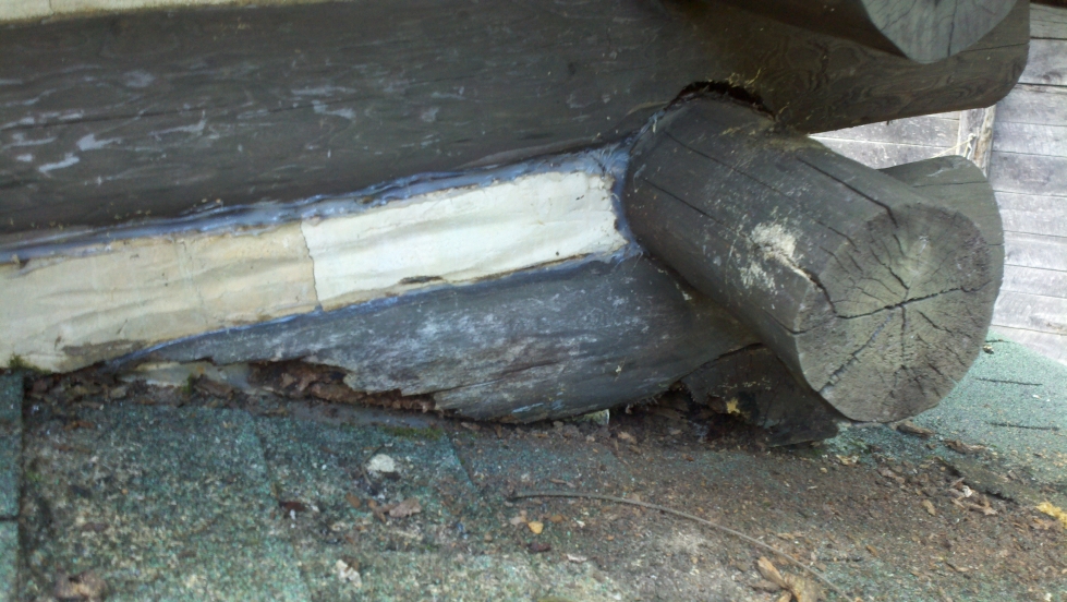

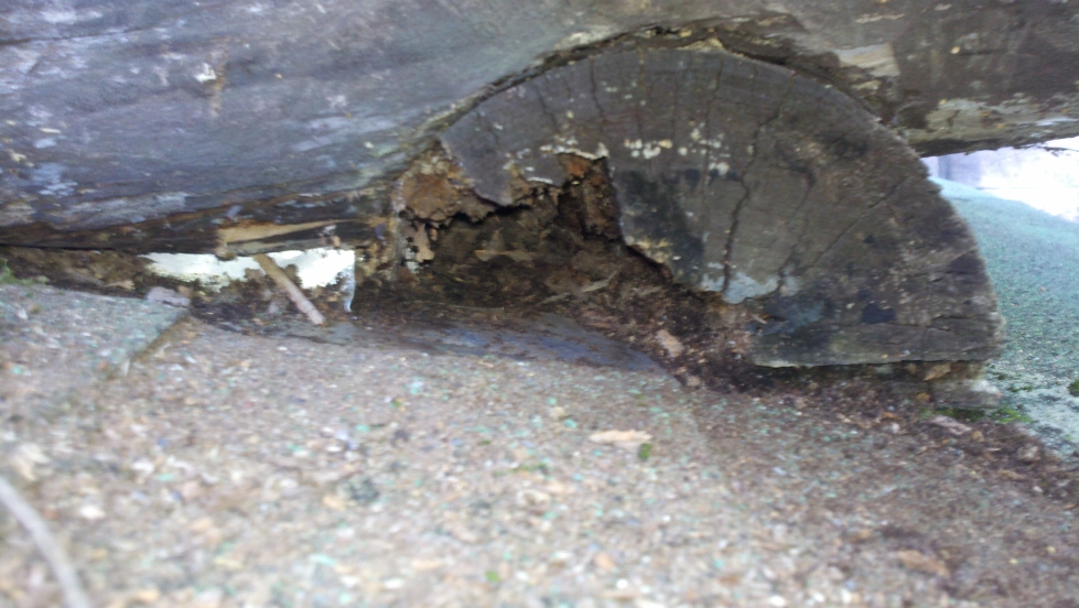

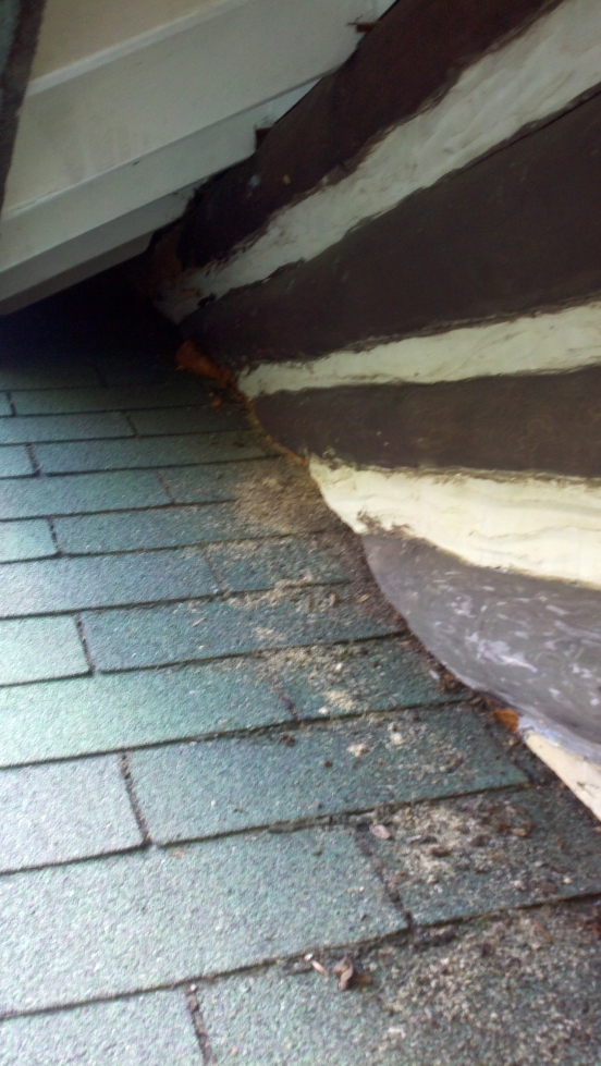

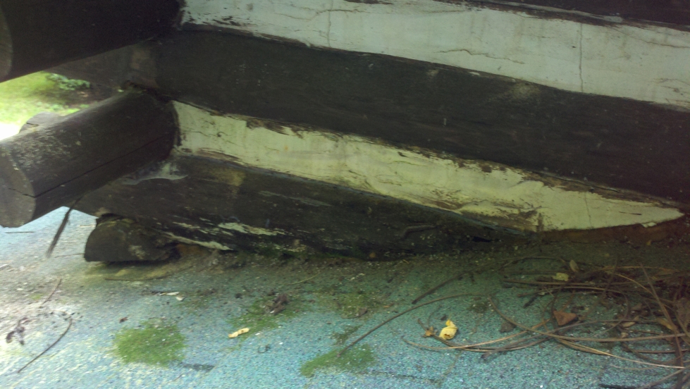

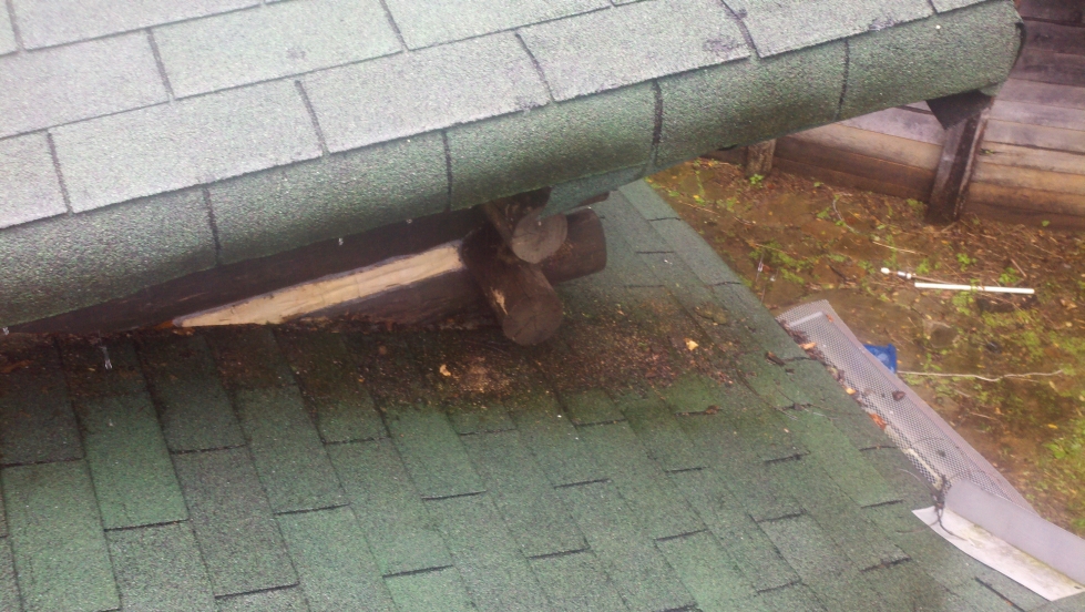

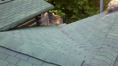

Всем привет!
У нас за городом есть бревенчатый домик, построенный еще в 1930х годах, его много раз ремонтировали, но всё равно для восстановления дома требуется очень много работы. Этот участок купил еще мой прадед, но в последнее время дом сдавался в аренду, поэтому за ним никто особенно не ухаживал.
Ремонтом фасада дома когда-то занимался мой отец; вернее, он нанимал работников, которые выполняли всю необходимую работу.

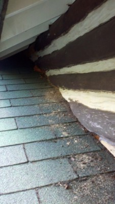

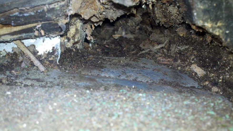

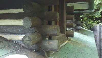

Теперь же основной проблемой являются мансардные окна. Кроме того, что в бревнах завелись пчелы-плотники, так еще торцы окон гниют в том месте, где соединяются со скатом крыши. Бревна цельные, хотя нижние венцы, по-моему, сделаны из распиленных пополам бревен.
Со всех сторон под бревна установлены гидроизолирующие кровельные фартуки, но бревна все равно гниют. Нижний венец мансардного окна прогнил почти полностью, особенно по краям – там сейчас находится большая дыра, которая постоянно протекает во время дождя, и вся вода попадает внутрь дома. Конечно, я не скажу, что через бревна проходит ручей воды, но учитывая постоянные ливни в последние пару недель, внутренняя стена дома уже значительно намокла.
Чтобы ситуация была понятнее, добавлю побольше фотографий:
Добавлено после 6 минут 54 секунды:
Похоже, свесы не обеспечивают должной защиты от воды, и, я думаю, из-за этого бревна стали гнить. Мне кажется, что гниль вызвана не насекомыми, хотя мне действительно пришлось хорошенько постараться, чтобы вывести муравьев.
Итак, вопросы заключаются в следующем:
1) Как мне сохранить то, что имеется? Как можно переделать крышу максимально простым способом? Уложить нащельники поверх бревен? Рубероид? Мне нужно примерно это. Чтобы было просто, не очень страшно на внешний вид. С земли, конечно, почти не видны торцы окна, но всё же с некоторого угла можно немного рассмотреть…
Другие варианты могут потребовать больше работы, но при этом будут максимально эффективными. Например: отвод воды, установка водостоков?

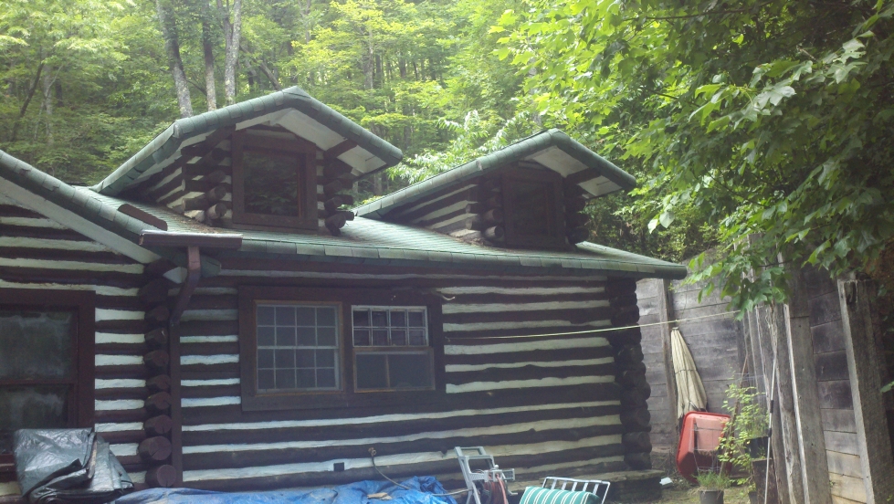

На самой первой фотографии видно, что в доме нет полноценной системы водосточных желобов, мне кажется, их обязательно нужно установить. (Я прекрасно понимаю, что это обойдется мне в копеечку, и времени уйдет масса)
2) Как мне убрать поврежденные части? Те части, что выглядят не очень прогнившими, можно как-то выскоблить и заполнить той же мастикой или чем-то еще?
Мне ценна любая помощь!

Насколько я могу судить, тут проблема не в свесах, а в том, что мансардные окна были построены уже после того, как была выполнена кровля. Во всяком случае, выглядит именно так. Видишь, как бревна лежат на мягкой кровле? Вверх к бревнам нет ни одного защитного кровельного фартука, который бы защищал бревна от попадания воды.
Если мансардные окна не выполняют особенной функции (а обычно они являются всего лишь декором), я бы совсем их убрал и сделал стандартную скатную крышу. Это разом решит все названные тобой проблемы. Так как основание бревен ровное, то они должны быть на что-то установлены, поэтому их демонтаж не станет огромной проблемой, на мой взгляд. Да, это очень сложная работа, но зато у тебя не станет этих двух больших источников протекания воды, и как только закончишь переделку крыши, стены внутри дома перестанут мокнуть.

Согласен.
Бревна никогда не должны находиться в контакте с кровлей крыши.
Скорее всего, крышу делали своими руками.
На всех коньковых плитках видны шляпки гвоздей, во всяком случае, крепеж выглядит именно так.
Похоже, на коньке кровля состоит не из одного длинного листа рубероида, а из мелких вырезанных вручную плиток.
Над мансардным окном кровельная плитка вообще загибается внутрь – не удивительно, что вода моментально попадает на бревна.
Лично я не вижу причин, по которым можно было бы отказаться от мансардных окон, только в твоем случае лучше полностью демонтировать старые, а затем установить новые, с хорошей гидроизоляцией.

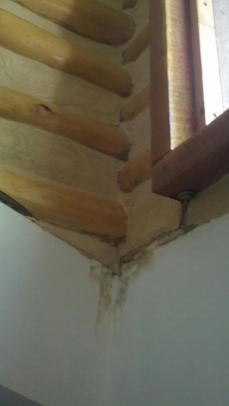

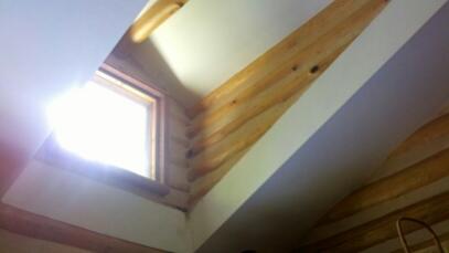

Вот несколько фотографий внутри дома:

Тебе придется проделать огромную работу, чтобы установить хорошую гидроизоляцию под кровельную плитку и под нижний венец бревен, дабы избежать попадания воды внутрь дома – хотя с этой проблемой ты уже знаком. Найди хорошие планки примыкания, и тогда работа пойдет легче и быстрее. Держи нас в курсе дел или если тебе понадобится дополнительная помощь.

Мне кажется, что поврежденные участки можно заполнить дополнительной линией замазки, чтобы хоть как-то скрыть следы ремонта. Только в этом случае придется сделать такую же линию замазки на всех мансардных окнах, чтобы это выглядело гармонично и симметрично.
Кстати, мне тоже интересно, почему кровельная плитка на мансардном окне загнута вовнутрь. Может быть, первоначально она была жесткой, и в планах владельцев было использовать её вместо стока для воды? Однако теперь кровля лишь помогает попадать воде на деревянные стены, усиливая гниение бревен.
