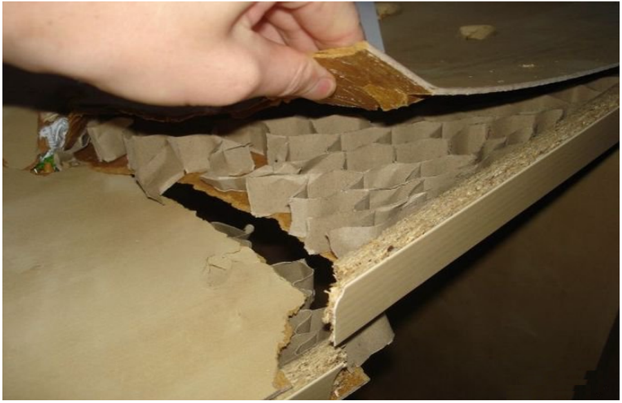

Понятия "недорогие" как правило относится к такому типу- «стоевые» деревянные бруски минимальных размеров или вообще выполнены из МДФ (ДСП). Применен бумажный сотовый заполнитель для усиления конструкции полотна из МДФ и покрытие грунтом. Изготавливаются со световыми проемами простого контура ... Приблизительно так иногда они выглядят в итоге.
эконом класс...

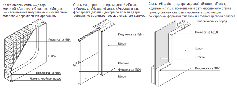

Продукция фирмы «МАТАДОР» нельзя отнести к такому типу по конструкции полотна и по его отделке, посмотрите сами. Модельный ряд больше, широко применяется остекление световых проемов, даже сложного контура. Стоимость таких дверей выше, чем двери "эконом-класса"...
конструкция производимых полотен

Вообще нужны самые простые, обыкновенные и дешевые двери, и даже ничего страшного, что с ними может произойти трагедия, как на фотографии выше... это ведь от удара такое бывает. Когда они просто висят в проеме и их даже никто не трогает, никаких проблем с канадками по идее не будет вообще. Разве кто-то заливать начнет сверху и то, точно по дверям):-) Наверное, придется просто кататься по магазинам и смотреть, щупать, так будет быстрее.

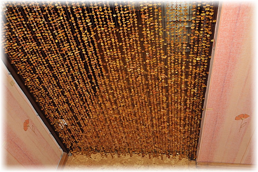

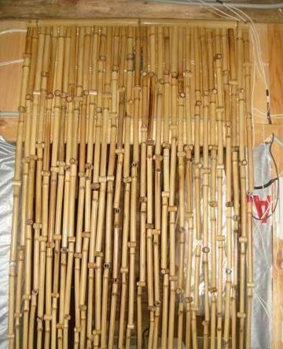

а я помню раньше у многих в квартирах было такое интересное решение : в двером проеме между комнатами висели такие типа ширмы из отдельных висючек, ну или как их назвать, бумины там такие длинные, до полу практически. или еще некоторые умелицы из макраме такие штуки делали. красиво и бюджетно!правда, звукоизоляции естественно никакой и вся комната просматривается, зато миленько)

МишельГомеш писал(а):зато миленько
Ага, это достаточно неплохое интерьерное решение, но для людей с минимальной раздражительностью)) Помню, еще в детстве сестра постоянно волосами запутывалась в бамбуковых шторках, ну типа задевала их при проходе из комнаты в комнату и постоянно визжала, вырывая себе волосок из головы)) вот потеха была):-)
Еще один пример раздражительности - постоянный специфический звук от них. А вообще, если кому такое нравится, то можно легко в проем поцепить. Да, никакой звукоизоляции, если на кухне, запахи не остановит, ну и так далее... это не двери. Но симпатично))
Вот такие шторочки и, как выразились, висючки))
шторочки и висючки))
687474703a2f2f6373312e6c6976656d61737465722e72752f666f746f2f6c617267652f343939313130323734362d646c79612d646f6d612d696e7465726572612d79616e7461722d7368746f72612d6e612d76617368656a2e6a7067.jpg
