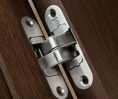

Вот решил установить новые межкомнатные двери. Спрашивал в магазине, они сказали, что петли накладывают и прикручивают, а зарезать их не обязательно. Вот хочу переспросить у вас, как врезать петли в межкомнатную дверь, или их можно и в накладку устанавливать?

Петли обязательно врезать как в дверь, так и в коробку. Если этого не сделать, в скором времени дверь повиснет. Я же не думаю, что вам хочется делать одно дело дважды.
